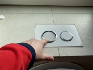

Ik ben op zoek naar hulp. De toilet knoppen van onze wc werkt niet of nauwelijks. Ik heb een video gemaakt. Wat is jullie advies? Denken jullie dat hij kapot is? Of moet ik het helemaal openmaken om te kijken? Sorry maar dit is niet mijn gebied van expertise..nu met de coronavirus kan ik de loodgieter niet laten komen..😢
Alle hulpmis zeer welkom! Bedankt!

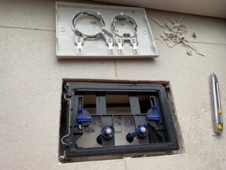

Er zijn 2 opties.
Je kunt de plaat stuk maken, echter wordt het dan wel lastig om het weer in elkaar te zetten met bijvoorbeeld een nieuwe plaat.
De andere optie is aan de rechterzijde van de plaat wat ruimte te creeren door het voegmateriaal aan deze zijde en een strookje van een paar mm van het tegelwerk weg te slijpen. Daarnast zal ook het voegwerk rondom de plaat los gemaakt moeten worden.
Het gaat hier om het type Omega20 plaat. Deze plaat kun je losliften door tegen de linkerzijde van de plaat te duwen hierdoor ontstaat ruimte waardoor je aan de rechterzijde de plaat omhoog kan liften. Op bijgaande foto ziet u het bodemplaatje waarop de plaat is vast geklikt.

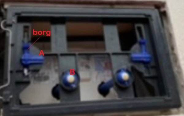

Ik heb hem eraf gekregen en de foto laat zien wat ik heb. Als ik de blauwe stokken druk dan werkt het prima maar met de geberit knoppen niet..hoe kan dit?
Henk253
Heel simpel dat zwarte raamwerk word normaal tegen de tegels aan gemonteerd en dan worden de stiften op lengte gemaakt.
dus eigenlijk moeten die 2 tegels er ook uit en nieuwe tegels plaatsen maar dan kleiner gat en dan dat raam werk er op monteren en de stiften aan passen op lengte wil dat niet nieuwe stiften plaatsen.

Draai de stiften een halve slag links om, en haal ze dan een stukje naar boven en draai ze dan weer rechtsom tot je voelt dat ze vast klikken.
Zet dan de drukplaat even terug, en test dan of het wel werkt.
Het is belangrijk dat de stiften goed vast geklikt zijn, anders zakken ze weer naar beneden.

Die stiften moet je wel op maat afzagen, als je pech hebt zijn ze te kort en moet je er nieuwe halen. Ze hebben van die uitsparingen. Misschien was het eerst gemonteerd op de plaat zelf en afgezaagd op die lengte en is men achteraf gaan tegelen, waardoor de stiften te kort uitkwamen.
Ik heb het vermoeden dat de stiften niet goed vast hebben gezeten, en daardoor gezakt zijn.
Lijkt me sterk dat de doorspoeling het nooit gedaan heeft
Henk253
Kan je foto van die stiften dicht bij op nemen ze lijken heel anders deze zijn blauw met een moertje er op lijkt het.
RV50

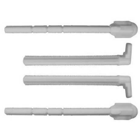

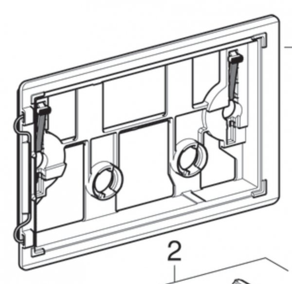

Hallo Henk dit zijn gewoon de stiften die horen bij een Omega frame blauw kunststof met een wit silicone nokje. De Sigma frame up320 hebben witte stiften zoals de afbeelding eerder in deze topic.
Denk dat Peter gelijk heeft dat de stiften niet goed in de bajonetsluiting geklikt zijn geweest en zijn weg gezakt. De montageplaat is namelijk zo gemaakt dat je de stiften tot tegen de montageplaat insteekt en als je niet verder / dieper kan insteken de stift een kwartslag draait tot je een klik hoort. Dan is deze gelijk op de juiste lengte afgesteld.
Wat er vaak gebeurt is dat de stiften niet voldoende vastgeklikt worden met een kwartslag naar rechts en dat dan de stiften na verloop van tijd wegzakken.

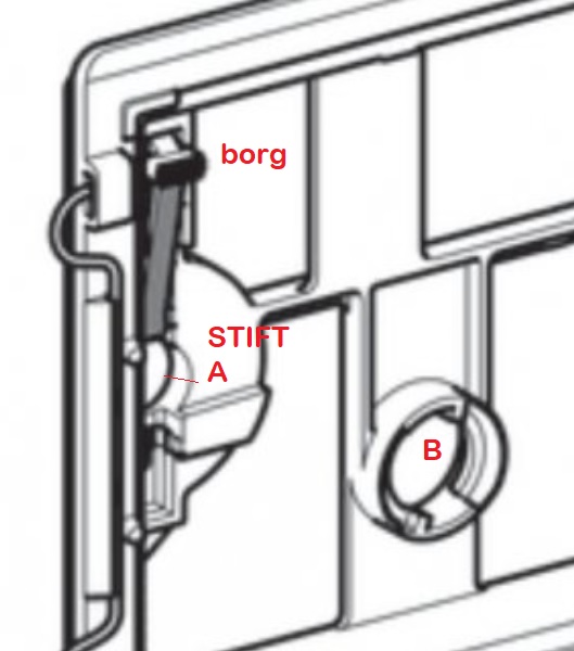

heb even plaatjes aangepast voor de duidelijkheid @TS.
Hier zie je ook dat die stift (A) geborgd is
Het gaat over stift B.
Zo te zien zijn die te ver doorgezakt.
RV50
A noem ik hockeystick's :lol:
B de "bedienings" stiften
