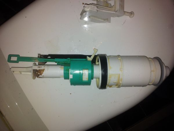

Ik heb een dual flush? inbouw systeem van geberit, waarvan de knop voor de kleine boodschap het niet meet doet. Ik heb het bodemventiel ook al in mijn handen gehad, maar ik kan niet zien wat er verkeerd aan is. Het toilet lekt verder niet en de grote spoelknop doet het prima. het is puur de kleine knop die het niet doet. het begon al dat je hem ingedrukt moest houden om te laten spoelen en nu doet hij helemaal niets meer. Knop lijkt ook lam want hij veert niet terug. Ook als ik de witte plaat eraf haal en druk zelf rechtstreeks op de groene knop doet hij het niet.

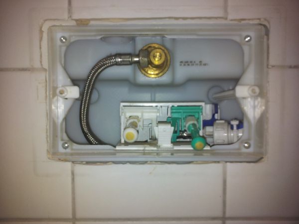

    Kan je er een foto van maken zonder de bedienings paneel van het reservoir.
    Mark331m
    Jazeker , ga ik zo gelijk even doen.
    Edit, bedoel je deze plaatjes?
    Mark331m
    Ik kan nog meer foto's maken als het moet, want ik had eerder al hele bodemventiel in mijn handen, dus helemaal uit het reservoir.
    Xr8
    Zit er achter de drukker ook nog een afdichtplaat? Deze hoort er in te zitten om het kantelen van het drukmechnisme te voorkomen.

    Bij de bovenste foto zie in bovenin de twee witte pootjes die weer in een plaat steken dus dat zit volgens mij goed. Zoals ik ook al eerder vermelde Het toilet heeft het 7 jaar goed gedaan, dus het is niet net geïnstalleerd. Mocht er iets missen dan zou het afgebroken onderin het reservoir moeten liggen. Ik heb daar niets gezien zover dat mogelijk is althans.

    Je zou evt het uitstroom mechanisme kunnen schoon maken met schoonmaak azijn.
    er zit wat verkalking op.

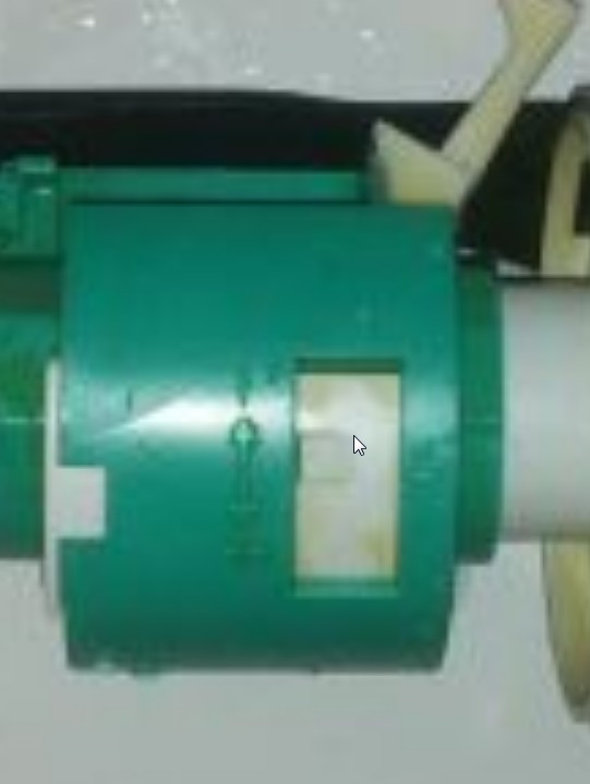

    alleen kijk ik hier wat vreemd tegen aan waarom dit zo uitsteekt.
    Mark331m

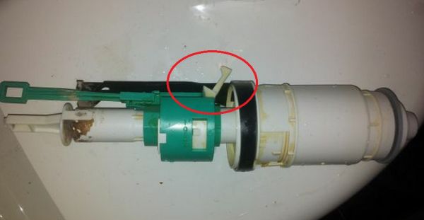

    Ja ik ook eigenlijk. dat zit gewoon los op een 1 of andere manier. die groene stift kan je op en neer bewegen tov hele bodemventiel. Nu kan dat palletje wat uitsteekt in een gatje vallen wat in die rand zit waar die net bovenhangt, maar hij schiet er dan net zo makkelijk weer uit. Kent iemand deze uitvoering van het bodemventiel zodat ik weet of hij nog goed is? Ik zie ook niet waar iets is afgebroken of iets dergelijks.
    Henk253
    Past dat groene stuk er niet verder in onderste gedeelte, want als je aan groene stang trekt moet het witte gedeelte mee om hoog gaan en zo te zien door dat palletje wil dat niet.
    Je kan ook een nieuwe uitstroom mechanisme in zetten dan is het ook op gelost.
    en zo te zien is dat groene gedeelte niet vergenoeg verdraaid

    Volgens mij is er ook iets afgebroken intern alleen zie ik daar geen breukvlak van. Ik heb gisteren een nieuw ventiel besteld (is niet zo duur 26,- EUR) en hopelijk is daarmee mijn probleem opgelost. Ik zal het nog wel even laten weten hier voor als iemand anders eenzelfde probleem tegenkomt.

    Ik heb het nieuwe ventiel geïnstalleerd en het blijkt dat de oude idd stuk was. Dat palletje wat uitsteekt op de bovenste foto hoort in het ventiel te zitten en daar is blijkbaar iets afgebroken. Het toilet werkt nu naar behoren.
