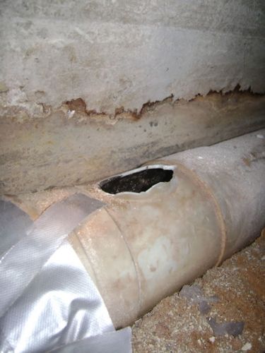

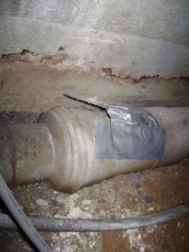

Gat in rioolbuis gedicht met duct-tape.
Beste klussers,
Vandaag ben ik eens uitgebreid onder ons, recent gekochte, huis door gekropen. Nu kwam ik bij een rioolbuis een gat tegen wat gedicht is met duct-tape :?. Het gaat om de hoofdbuis welke van voor tot achter onder ons huis door loopt. Het lijkt erop dat er vroeger een afvoer aangesloten heeft gezeten op deze plek. (Ongeveer 50cm boven dit gat zit namelijk een loze afvoerbuis welke afgezaagd is.) Nu heb ik twee vragen:
- Kan ik problemen verwachten als ik dit even zo laat?
- Hoe kan ik dit gat degelijk en professioneel dichtmaken? (De duct-tape laat namelijk steeds los door vocht en zand/stof.)
Alvast bedankt voor de reacties.
Stel dat hij verderop verstopt raakt dan kan het via dat gat overlopen... lijkt me niet zo prettig. Als alles netjes weg kan is het niet zo'n probleem.
De enige manier om dit goed te dichten is een stuk buis er tussenuit halen en een nieuw stuk plaatsen. Dat kun je doen met overschuifmoffen. Even zoeken hier op het forum, zijn heel wat berichten over hoe dat werkt.
Succes :)

tijdelijk kan je het dichten door een stuk buis eroverheen te lijmen.
Zorg voor voldoende ventilatie tijdens het werk en zorg dat je iemand bij het kruipluik hebt zitten die in geval van nood hulp kan halen.

Allemachtig Henk, wat een uitgebreide uitleg. Kunnen de makers van de IKEA-handleidingen nog wat van leren :P. Helaas lag ik al onder het huis op het moment dat jij dit bericht plaatste. Jouw oplossing was waarschijnlijk de beste geweest. Zo'n ontstoppingsstuk zou toegevoegde waarde hebben gehad. Mochten we in de toekomst ooit last van verstopping krijgen dan zal ik zo'n stuk alsnog plaatsen.
De manier waarop ik het uiteindelijk opgelost heb (met dank aan jullie tips):
- Kruipluiken voor en achter en de voor- en achterdeur open gezet. (Huishoudtrapjes over de luikgaten gezet met een duidelijk zichtbare waarschuwing eraan dat de luiken open waren. Je weet nooit wie spontaan je huis binnen komt lopen.) Uurtje laten doorluchten.
- De smalle buis links en de brede buis rechts doorgezaagd. Deel met het gat erin er tussenuit gehaald.
- Buitenkant van de smalle buis goed schoon gemaakt. Hier een inschuif verloop op gelijmd met PVC lijm.
- Over dit verloop een dubbele steekmof heen gezet.
- Aan de andere kant van de mof een nieuw stuk buis erin gezet.
- Dit stuk buis aan het andere eind met een overschuifmof aan de oude buis bevestigd.

Dat was mij ook al opgevallen maar @ts kon niet anders want ouwe verloop zat midden in.
Het beste was zoals jij ook aan geeft boven in,maar dan gaat de 75mm leiding tegen lopen
Zie evt op eerste foto
Is dat erg belangrijk? Ik wist niet dat dit aan de bovenkant hoorde te zitten. Op de smalle buis komen de afvoer van het keukenblok en de hemelwaterafvoer van de dakgoot aan de achterkant van het huis uit. Ik heb hem op deze manier gemonteerd omdat de gehele rioolbuis van achter naar voren licht hellend afloopt. Als ik het gat van het verloopstuk aan de bovenkant had gezet was er een lichte 'knik' in de buis gekomen en was 'ie vanaf dat punt twee kanten op afgelopen.
Zoals ik al aan gaf die verloop van je zat in het midden en als je hem boven doet loop je leiding zoals je zegt in een knik tegen.
Als je goed wilt doen moet achterste leiding hoger op komen zodat de ontspanning beter werkt.
Maar je had er over van afvoer van de dakgoot als daar geen sifon tussen zit dan mag je het zo laten als je nu hebt zitten, want dan is de regen afvoer de ontspanning leiding.
Weer een duidelijk verhaal met mooie afbeeldingen. Ik denk niet dat de hemelwaterafvoer een sifon heeft. Als dit wel het geval is dan moet deze buiten het huis in de grond zitten. Zal voor de zekerheid een paar tegels lostrekken en een gat graven om het te checken. Terras ligt er toch schots en scheef in en moet opnieuw aangelegd worden, maar dat wordt een klus voor volgend jaar.
