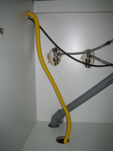

Blijft nog steeds onduidelijk, vandaag m'n vraag aan Jan.
@Mark, bedankt voor je boeiende foto's; mooi werk, al die RVS appendages!
Ik ben kennelijk niet duidelijk genoeg geweest.
De kraan hoort in het kastje naast de kookplaat te zitten en niet onder het aanrecht (keukenkastjes) daar is de kraan alleen na het verwijderen van de plint bereikbaar en dat mag niet.
Vanzelfsprekend wel onder het aanrechtblad.
Aha, dus waar ie nu zit, mag ie niet. Duidelijk, je moet dus met een stuk pijp omhoog. Moet dat eindigen in een muurplaat?
Hoeft niet maar is wel wat steviger, de leiding moet wel goed vastzitten zonder muurplaat.
Dit werpt weer wat helder licht op de zaak :wink:
Hoef ik toch geen langere gasslang te kopen, maar een klein verlengstuk. Ga maar weer naar de Gamma.
Als je naar de foto's had gekeken kun je zien dat hij dat al gedaan heeft :mrgreen:
idd kraan stukje omhoog mischien even een beugeltje naar kastje of muur en slang die je al heb erop
ik zou op zoek gaan naar een lange dubbele pijpnippel (200mm) en een malleabel sok
mischien bij de lokale loodgieter
@ Renehi, dat heet dan een ladenkast of korfkast, de kraan is dan niet direct bereikbaar en mag daar dus niet zitten. :wink:
Ondanks alle goede tips, heb ik toch besloten een loodgieter in de arm te nemen. Hij komt aanstaande vrijdag, dus dan behoren de problemen eindelijk tot het verleden :)
Dit is het resultaat: gewoon een gasslang van 120 centimeter aansluiten.
Ik denk het niet, de kraan moet rechtstreeks bereikbaar zijn.
Dat heeft niets met het voorschrift te maken dat de kraan direct bereikbaar moet zijn in het keukenkastje, anders zou een kraan daar overbodig zijn.
