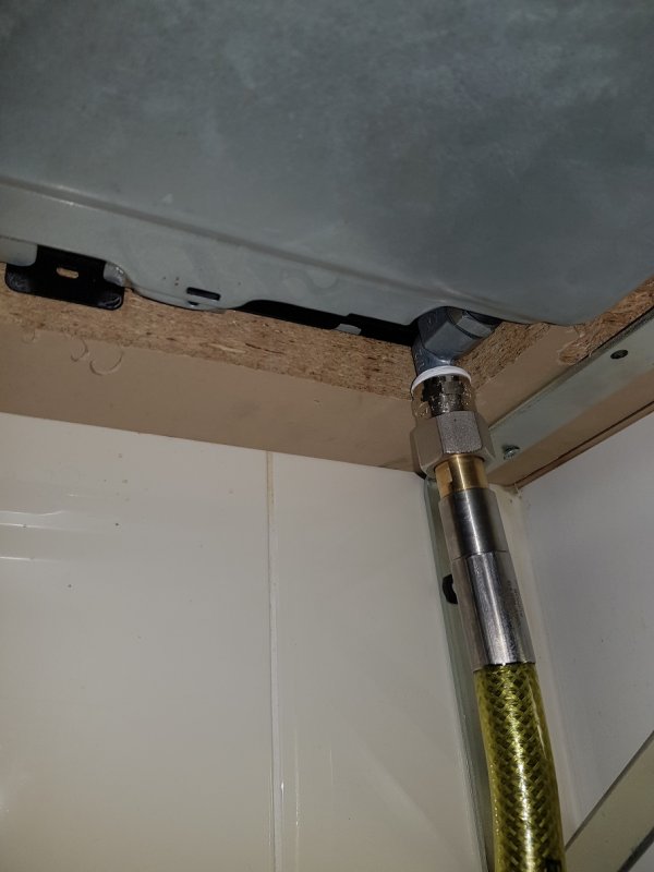

Beste allen,

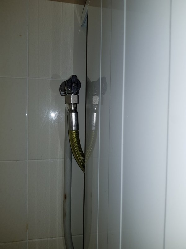

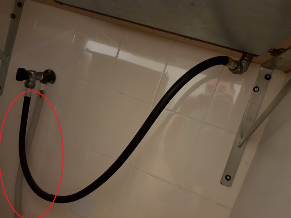

Ik wil een oven neerzetten onder mijn fornuis, zoals op de foto te zien, zit er momenteel nog een rubberen gasslang. Ik heb hier al een RVS gasslang voor gekocht. Echter heb ik nog 1 vraag; zoals je ziet op de bijgevoegde foto, zie je daar een deel van de gasleiding zitten, kan ik daar gewoon mijn over voorzetten? Of ben ik het haasje en kan ik daar helemaal geen over plaatsen? Appartement is gebouwd in 2008.
Bedankt alvast!

Je kan de kraan ook verplaatsen naar plinthoogte zodat je er onder het fornuis door bij kan
Zo te zien is dit wicu koperbuis deze heeft een kunststof buiten zijde.
beste is gasleiding verplaatsen zo dat kraan ook gemakkelijk bij nood kunt afsluiten en dat er geen wicubuis achter hete gedeelte langs loop.
Achter een oven moet dan alleen koper gebruikt worden of de speciale metalen aansluitslang die geschikt is voor hogere temperaturen.

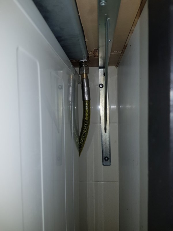

Ik heb het momenteel zo aangesloten, neem aan dat het zo allemaal wel goed? Ik heb al gecontroleerd met gaslekzoeker en er kwamen geen bubbeltjes.
Dat witte ding op de foto's is de oven ;)
'hoge temperatuurbestendigheid' wordt wel genoemd. Maar ik vind t ook een dubieuze slang.
De slang die je nu hebt, wordt in de PDF van Bonfix nergens benoemd met 'RVS'. Waarom de Praxis dat wel doet, is mij een raadsel.

Bedankt voor je reacties. Ik heb contact gehad met de fabrikant van de gasslang (bonfix) en ze zeiden idd dat het geen RVS gasslang was maar wel geschikt is voor achter oven en hittebestendig is. Het verschil tussen deze slang en een RVS is dat deze in langere maten leverbaar zijn en een stuk flexibeler.
Kan ik eindelijk met een gerust hart mn oven gebruiken denk ik dan. Bedankt voor de hulp.
