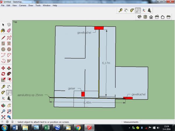

In onze woonunit wil ik een gasleiding aanleggen.
Hier worden een geiser en twee kleine gevelkachels op aangesloten. Hoofdleiding komt naast de woonunit uit de grond en en is 25mm tyleen maar bij de meter 22mm.
Kan ik onder de unit nu verder met 15 mm koperbuis of is het verstandig om 22 koperbuis tot de t splitsing te leggen.
Het gaat om een badgeiser MAG 275/10 xtzw.
Dru art 2 gevelkachel van 2.4 kw
En een benraad gevelkachel van 1.6 kw.
Tot de aftakking naar de geiser zou ik 22 aanhouden, daarna moet 15 voldoende zijn met de genoemde vermogens en afstanden.
Denk er aan dat de leiding in of onder de vloer uit 1 stuk vanuit de meterkast naar de aansluiting in een mantelbuis gelegd moet worden, de aftakking dus boven de vloer maken.
Vanaf de meterkast loopt een 22mm koper en stalen leiding bovengronds door de gevel en moet buiten nog worden aangesloten aan de tyleenbuis doormiddel van een hawle koppeling. De unit staat 15 meter achter de woning en staat ongeveer 50 cm boven de grond en is ook niet afgedicht aan de zijkanten. Net als onder een caravan bevestig ik de leiding met knelkoppeling en deels word de leiding van staal (ik had nog een 6 meter lange gegalvaniseerde gasbuis).
De tyleenbuis van de woning naar de unit ligt niet in een mantelbuis omdat deze er al lag.
