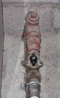

Voor een nieuwe badgeiser wil ik een gasleiding leggen vanaf de gasaansluiting van heteluchtverwarming. Onder de grond is nagenoeg niet mogelijk dus wil ik (helaas) de leiding in het zicht tegen de plafondrand leggen. Weet iemand of dit mag op 2.60 hoogte en aan welke voorschriften ik me moet houden?

De bink heteluchtverwarming is van het type B28 uit '92. Aangesloten via een 15mm leiding maar naast de (heteluchtverwarming) HLV komt een 32mm uit de grond met een afgesloten bovenaansluiting van ca 25mm. Het (nominale) vermogen van HVL is 24-32kW, de branderdruk is 7,5-12mBar.
De afstand naar de nieuwe Geyser is ca. 8 meter. Wordt evt. aangelegd door een collega die koelinstallaties (max20bar) aanlegt.
De nieuwe Geyser wil ik hebben van het type Vaillant TurboMag 17-02 van 29kW.
De gasmeter uit..brr.. '87 heeft als aanduiding G4.
Hierbij de info over de geiser. documentlink werkt niet meer
Foto's van de gasaansluiting naast de hvl:

Hoi Dotje,
Wel wat laat al maar toch, uw combinatie gaat niet wat worden.
Uw gas meter is te klein om de beide toestellen te voorzien van gas.
Uw gasmeter is een G 4 die kan maximaal 6 M3 gas leveren.
De beide toestellen verbuiken alleen al meer dan wat de meter kan en mag leveren, ongeveer 8,5 m3 per uur.
De LV B28 is 41 KW en de nieuw te plaatsen geiser is 36,5 KW als u ook nog kook op gas dan bent u bijna groot verbruiker .
Dit kan dus echt niet en het advies is dus niet uitvoeren op deze wijze.

Mogelijk is een grotere gasmeter aan te vragen, daar zijn kosten mee gemoeid omdat het leidingnet ook aangepast moet worden binnens huis.
Een zwaardere annaconda verbinding een zwaardere Bklep, dit is niet goedkoop.
Die 1" leiding is niet genoeg om door te trekken naar een zware geiser.
Dus moet er een tweede leiding vanaf de gasmeter richting geiser.
Reken maar ongeveer 10 kW per 1 m³.
Een makkelijkere oplossing, een gesloten 115 liter gasgestookte boiler, deze is ca 10,5 kW samen met uw LV van 41 kW komt u dan niet over het max. vermogen van de gasmeter heen het kooktoestel telt voor de helft mee qua vermogen.
