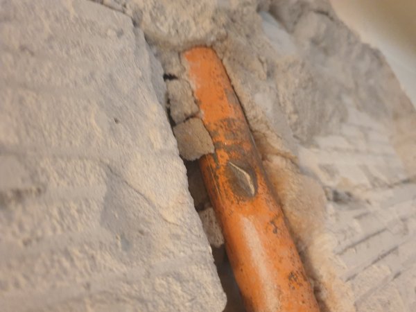

Beste klussers,
Tijdens het bikken van de muur is deze gasleiding geraakt. Volgens de sloper geen probleem, maar ik wil dat graag even checken.
Moet dit hersteld worden of betreft dit alleen de buitenkant en kan het zo blijven zitten?
Bedankt voor jullie reactie.
Zo te zien een deuk, vervorming van metaal lijdt tot spanning in het materiaal wat weer tot roestvorming kan leiden. En dat weer tot een lekkage. Dus geen risico nemen en laten bekijken door een erkende loodgieter en het laten repareren.
De sloper heeft een ander belang dan jij.
Hallo Frank, bedankt voor je snelle reactie. Vond het zelf ook wat om het te laat zitten. Bedankt voor je bevestiging. Ik ga er naar laten kijken.
Geen probleem als die gasleiding toch ook gesloopt wordt. Maar ik krijg de indruk dat dat dan weer niet de bedoeling was..
