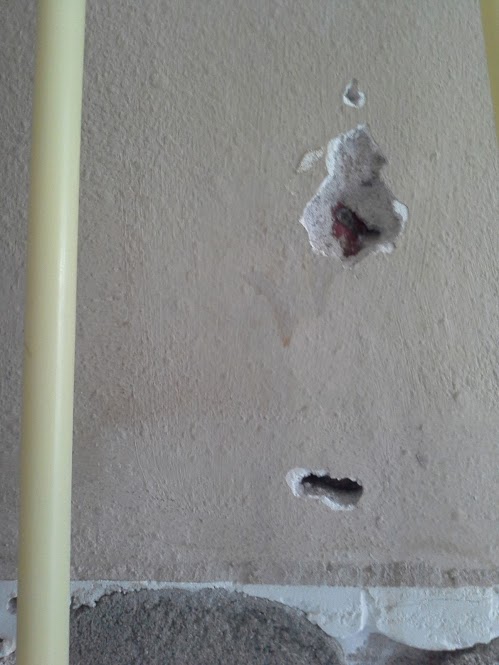

Vandaag was ik bezig met het aanleggen van elektra en bij het boren van een gat heb ik een oude ijzeren gasleiding geraakt. Ik heb deze hierna deels blootgelegd zodat ik de schade goed kon zien.
Op dit moment zit er een klein putje in de gasleiding maar hij is niet lek.
De gasleiding is ongeveer 3 mm dik en het putje in de leiding is nog geen mm diep. Nu vroeg ik mezelf af in hoeverre dit een probleem is.

Ik heb trouwens ook de verwarmingsketel uit staan. De gasmeter loopt nu in ieder geval niet.
Boudewijn 033
Zou er niet veel aan doen. Verder openhakken, en de mantelbuis herstellen.
Er zullen vast meer oppervlakkige beschadigingen in de gaspijp zitten, die in de bouw zijn gekomen.
Voor de zekerheid wel even af (laten) persen.
