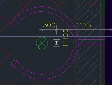

Beste forumgangers,
Over een paar weken wil ik beginnen aan de bouw van mijn badkamer in mijn toekomstige nieuwbouwhuis. De aannemer is nog druk bezig echter wil ik zelf al vast het benodigde metselwerk plaatsen zodat dit niet op de smeervloer komt te staan.
Mijn vraag betreft de douchewanden op zich. Deze wil ik rond metselen zodat hier een ronde douche ontstaat welke een vrij centrale plaats in de ruimte inneemt.
De ronde wanden van de douche wil ik betegelen. Naar alle waarschijnlijkheid worden de tegels van die kleine mozaïek-achtige tegels omdat deze anders niet de ronding niet kunnen volgen. Ik ga er vanuit dat deze mozaïek tegels incl. voeg dan waterdicht zijn.
Echter wil ik als zijnde 'eindstuk' op de wanden een extra ronding maken zoals te zien in het toegevoegde tekeningetje.
Hierdoor kan ik deze eindstukken een ander kleur tegeltje geven waardoor ik en iets mooiere overgang richting het stucwerk(buiten de douche) creëer.
Nu echter de vraag waar ik deze soort eindstukken van moet maken. Ik zelf zat allereerst te denken aan ronde plankjes met een sparing zodat de muur hier in valt. Met daaromheen een buigtriplex +tegels. Alleen vraag ik me wel af of op deze manier dat buigtripex beschermd is voor het vocht van de douchecabine.
Misschien hebben jullie nog heldere oplossingen voor dit probleem? Dergelijke rondingen zie je in sauna centra e.d. toch wel vaak. Ik vraag me af hoe ze het in zo'n situatie realiseren.
Buigtriplex of een andere houtsoort, is hier totaal ongeschikt voor.
Als je zoiets wilt maken, kun je dat het beste van blauwplaat/wediplaat of een gelijkwaardig produkt maken.
Dat is 100 % watervast.
Daar wordt ook het meeste mee gewerkt, in sauna's, en spa's met ronde hoeken en bogen.
De ronde douche zelf, kun je het beste maken, van ronde Ytong blokken.
Die hoef je dan niet meer rond te stuken, voor het betegelen.
Daarna voorstrijken, met een waterdichte tegel voorstrijk, en op de aansluiting van wand en vloer een kimband aanbrengen.
De tegels voegen, met een WD voeg.

Die Wediplaat heb ik nooit gekend. Het lijkt mij tot nu toe nog dat er een 'harde' zijde aan de plaat zit. Ik vraag me dan ook af hoe deze te buigen. Maar ik zal eens proberen een proefstukje te verkrijgen.
2 vraagjes over die Wediplaat:
- Hoe zaag je dit spul in om het te buigen? kan dit met een inval cirkelzaag of wordt dat toch handwerk?
- De Wediplaat moet toch een soort van achterconstructie hebben waar deze tegenaan woord gemaakt? waar moet ik dat dan van maken?
Die lijkt me dan ook weer het ideale product om een rond plafond in mijn stoomcabine te maken. (Ik hoop alleen dat het niet heeel duur is).
Ik heb eerder naar de ronde Ytong blokken gekeken inderdaad. Echter gaan die maar tot een diameter van 900mm. Dat is genoeg voor een douche dat weet ik. Maar mijn douche wordt een zeer ruime maat van 1300mm. Daarom toch maar gekozen het op te zetten met porotherm metselsteen.
Stucwerk laat ik overigens wel meenemen door de aannemer. Wanneer hij begint met stucen wil ik dus mijn wanden er wel in hebben staan.
Overigens die kimband had ik nog geen idee van dus wel goed dat ik hier mijn vraag toch even heb gesteld. Die kimband lijkt me als ik op internet kijk gewoon een pasta waarmee je de 'naden' van de aansluiting wand op vloer afsmeert?

: De natte ruimte van een douche smeer je normaal helemaal in met kimpasta. Die koop je dan ook in een grotere verpakking. kimband is een glasvezel die je in de kimpasta drukt als wapening. Dus niet aléén de pasta gebruiken.

Je zou de rondingen er ook aan kunnen laten stuccen. Lijkt mij steviger dan het van een ander materiaal te maken.
Je zou eventueel van hout een malletje kunnen maken van de gewenste vorm (dwarsdoorsnede), zodat de stucadoor dit kan gebruiken om het stucwerk mee af te reien.
Zoiets als dit (rode lijn is ook een zaagsnede zodat het 2 delen zijn die je om de ronding heen kunt halen):
Als je toch wediplaat wilt gebruiken, er is voor zover ik weet een variant die buigbaar is; deze is aan 1 kant om de cm ofzo ingezaagd. Hoe je deze mooi rond moet vastkrijgen zou ik ook zo snel even niet kunnen bedenken.
