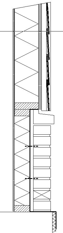

Ik ben bezig een (houten) garage te bouwen, vloer ligt er al en ik was oorspronkelijk van plan om alles van hout te maken.
Nu wil ik toch graag de onderste 50cm uitvoeren in baksteen, hierop een betondorpel en hierboven een houten skelet, aan de buitenzijde afgetimmerd met zgn Hardyplanken (gepotdekselde delen).
Ik wil alles zo compact mogelijk houden vanwege de uiteindelijke beschikbare breedte in de garage.
Het volgende had ik in mijn hoofd:
Buitenblad op DPC folie, spouw 4 cm net voldoende om te beluchten. Onderste houten stelbalk (140x38mm) bevestigd aan het binnenblad.
Verder natuurlijk het buitenblad verankerd aan het binnenblad.
Graag jullie opmerkingen!!

De DPC folie hoeft niet zo hoog. Drie lagen hoger een stukje in het binnenspouwblad verwerken is genoeg.
Iets meer ruimte tussen betondorpel en houtwerk houden, zodat er een kwast bij kan voor onderhoud.
Wordt de garage verwarmd?
Dan is het voor de warmteisolatie beter om de borstwering binnen ook uit te voeren in HSB. Dan kan je wat meer isolatie kwijt.
Jammer dan ook van die koudebrug via de vloer, maar daar valt niet veel meer aan te doen zonder ingrijpende veranderingen.

Garage is niet verwarmd, alleen met een elektroheater in de winter als er aan de auto geklust wordt.
Misschien is dit een iets betere oplossing??

Zoiets, maar dan de DPC folie niet door laten lopen omhoog. 15 cm opstand is genoeg.
Ook al wordt de garage maar af en toe verwarmd, de kans op condens tussen DPC en isolatie is vrij groot, met als gevolg te veel vocht in de houten stijlen.
Het detail bij de betonnen dorpel kan je beter zo uitvoeren:
Dus de naad tussen houten regel en dorpel afdekken met DPC i.p.v. een strook DPC ertussen

Ik zou het zo maken dat er geen horizontale vlakje is. Geeft water de gelegenheid naar binnen te lopen.
