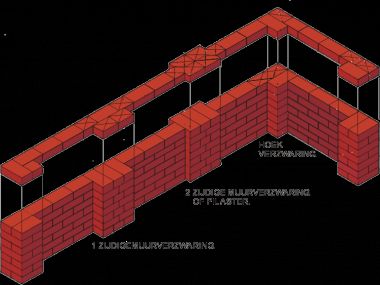

Mijn garage bestaat uit een halfsteense (kalkzandsteen) muur van ca. 6 meter lang. Op ca de helft is er in de muur een soort pilaar gemetseld , ik neem aan voor de stevigheid, heeft dat nog een bepaalde naam ?

Wanneer de muurverzwaring meer uitsteekt dan hij breed is spreken we over een steunbeer. zo niet is het een muurverzwaring of als het aan twee kanten uitsteekt een pilaster.
Steunberen kom je eerder tegen bij hoge gebouwen en kerken.

Hij ziet er uit als de "1 Zijdige muurverzwaring" (een term die ik wel kan gebruiken) in de tekening. Ik kwam ook nog de term "penant" tegen maar dat is misschien alleen bij tuin/afscheidingsmuren.
