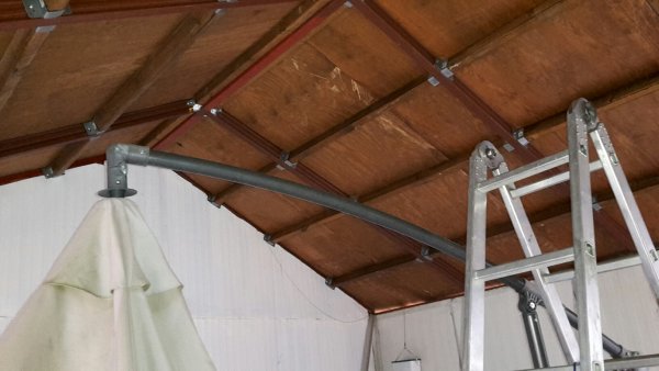

Sandwichpanelen rechtstreeks tegen de muur zou ik niet doen dat blijft altijd vochtig en zal uiteindelijk toch gaan roesten. Zet eerst wat tengels op de muur en daar dan de panelen op zodat er nog wat ventilatie tussen steen en paneel is.
Zelf heb ik een volledige schuur gebouwd met deze panelen en de binnenkant gewoon alleen een keer geschilderd en dat ziet er best netjes uit.
suc6
