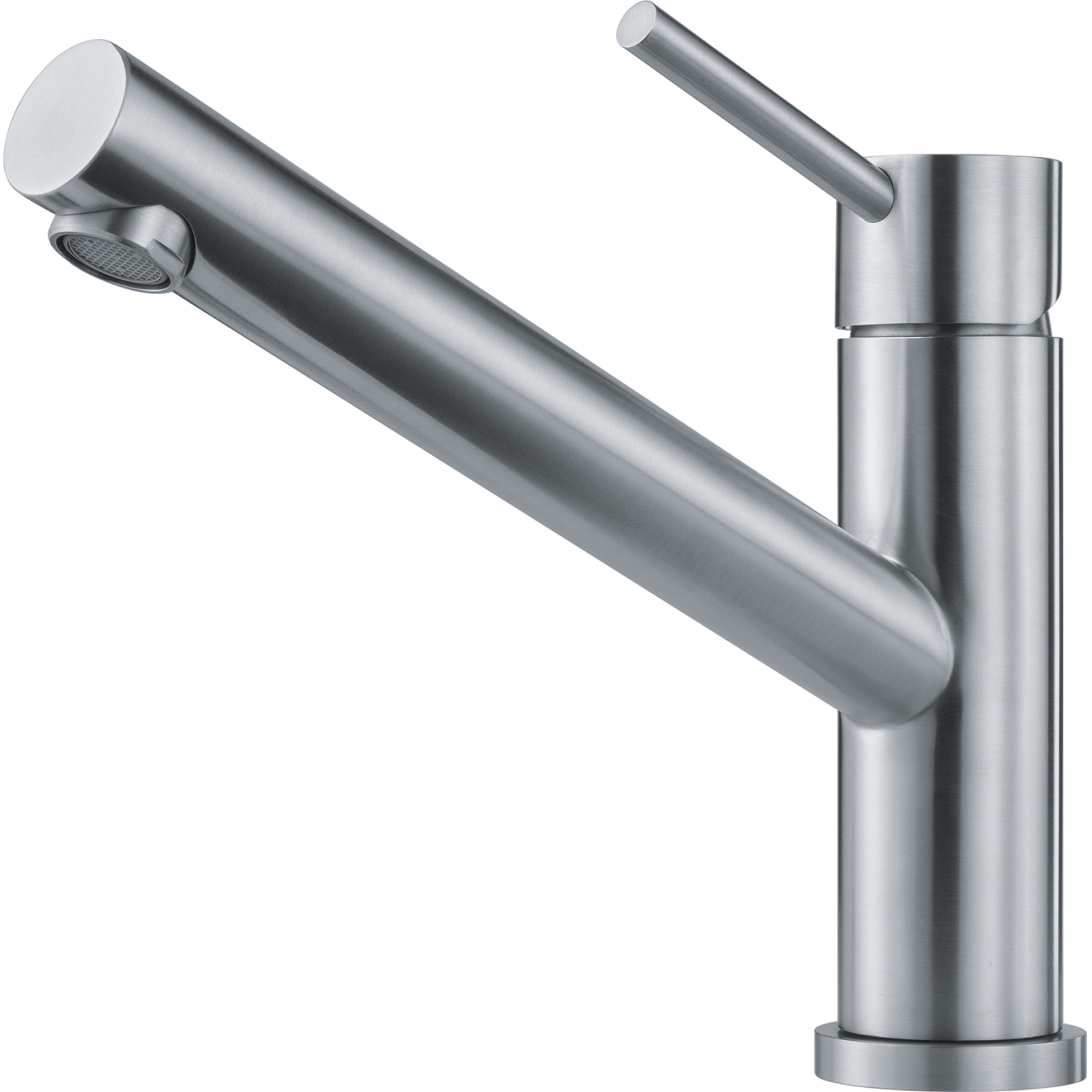

In ieder geval een Franke, en ik dacht een Orbit Swivel, maar ben niet zeker. Staat dat ergens op de kraan? Hierbij nog een foto, mschn weet iemand het.
Je kunt hem laten schrikken zal wel verkalkt zitten even houten klosje een dan tip op geven
rubber handschoenen heb je ook meer grip.
Bedankt weer voor alle info en tips. Daarmee is het gelukt om de bovenkant los te draaien. Maar het “koepelvormige” stuk (RVS?) kwam tegelijk los met het koperen/messing deel eronder, waarmee dus gelijk de cartridge vrij kwam. Zie foto. Volgens de tekening zouden die 2 delen uit elkaar te halen moeten zijn, maar dat lukt me niet zonder gevaar de schroefdraad te beschadigen.
Hierbij ook foto’s van de cartridge. Zou de lekkage te verhelpen zijn met het vervangen van die rode rubber ringetjes (3 aan elkaar vast)?
Het probleem zit in reactie #26 laat zien de ring zit om de moer klem schijnbaar scheef op gedraaid.
Je moet die schuine los krijgen en dan de messing moer goed vast zetten want dat is een soort pakking drukker.

hoi ik heb ook een Franke orbit swivel die lekt heb wel de rubbers gevonden
Nr 30401202 franke nr 133.0056,082
Weet iemand hoe de rubbers er in moeten ,heb ze losgehaald en toen pas zag ik de open rand

Alles wat je met die Franke nummers vindt, zijn afsluit rubbers voor een stop in de gootsteen.
Hat gaat ook niet om 4 rubbertjes die nodig zijn, maar 3 aan elkaar vastzittende rondjes.
Daarbij lijken de prijzen ook niet te matchen met kraanrubbertjes. De prijs van de hele cartouche die Henk noemt, is maar iets duurder. Dan zou ik ook meteen de hele cartouche vervangen.
