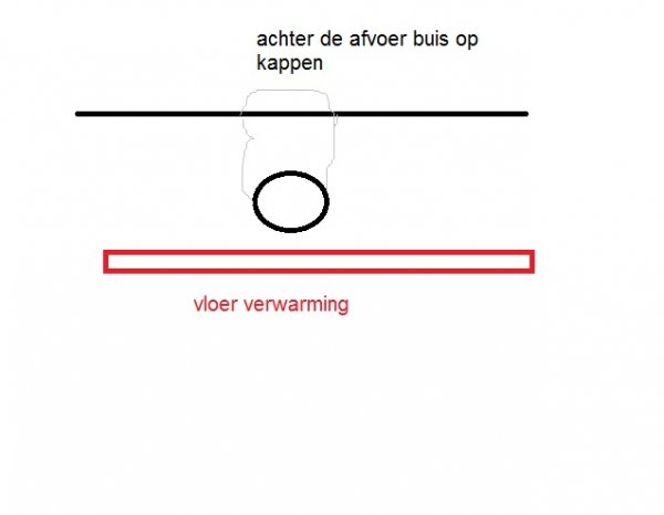

Je kunt ook achter de buis wat in de vloer gaat opkappen door de vloer heen en dan met een buis of(slim tube) via de muur naar de plek waar je een aan sluiting wilt hebben

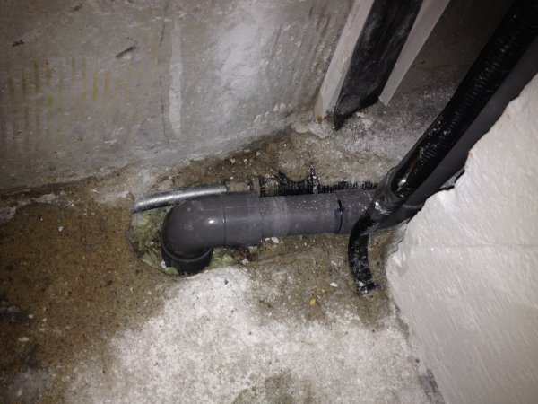

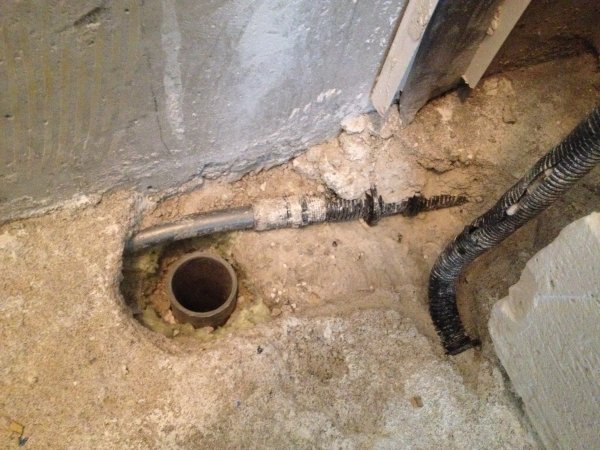

Plaats even een foto van aansluiting onder de vloer en aansluiting vloer fontein.

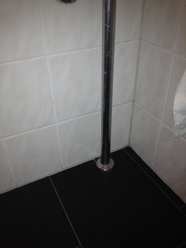

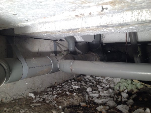

Jeroen1968
Ik moest even het kuipluik vrijmaken en eronder kruipen ;-)
In het midden zit de aansluiting van het fonteintje. Erachter de standleiding. Naar links is de aansluiting van de WC.
Boven de vloer.
Onder de vloer afzagen is ook geen optie geloof ik.

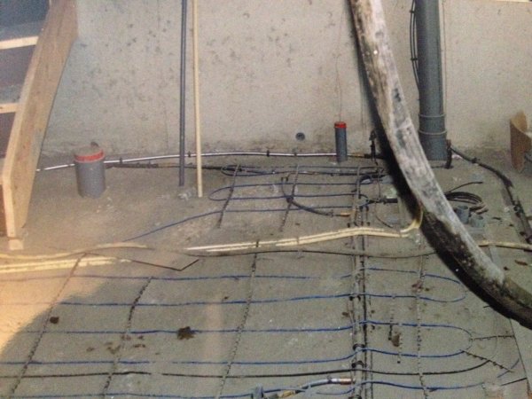

Jeroen1968
De foto van de bouw:
Achter de rioolaansluiting van het fonteintje loopt ook nog een waterleiding. Ervoor de vloerverwarming (elektrisch). Nog net te zien rechts van de rioolaansluiting van het fonteintje zit de waterleiding van de kraan van het fonteintje, die nu in de muur zit tussen de WC en de standleiding. Nog verder naar rechts de standleiding.
Henk253
Bedankt voor de duidelijke foto`s.
Zoals ik het zie stuit je op een aantal problemen zodat je het gewoon bij het oude moet laten, of fonteintje verwijderen.
De achter muur van is van beton om daar een leiding in leggen moet je diamant frezen gebruiken je kan niet geheel onder in komen.
Uit hakken wil ook niet want de water leiding loopt er achter langs.

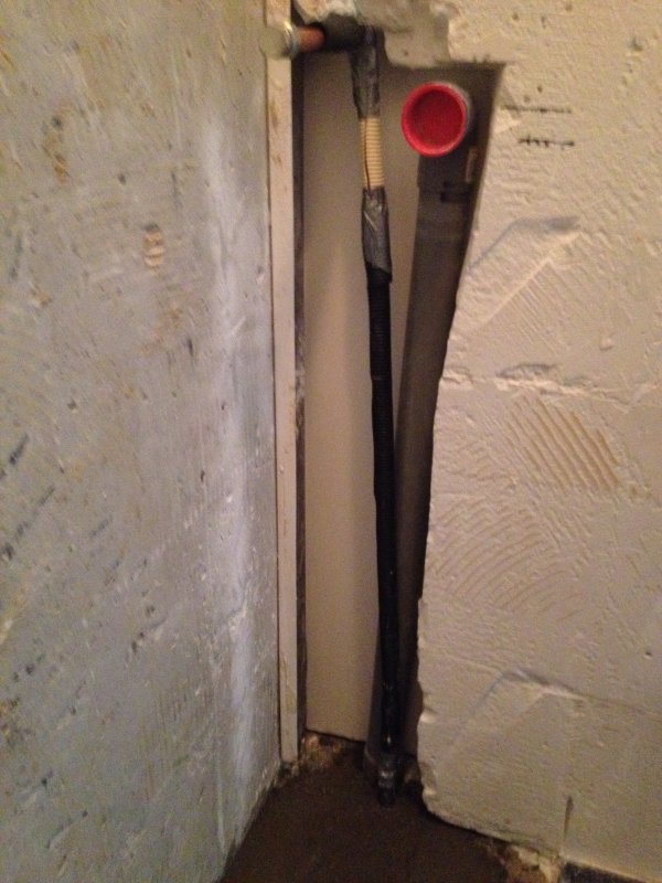

Ik heb de tegel eruit geslepen en de vloer open gehakt. Daarna met de Dremel met een circelzaagje erop de buis van binnenuit afgezaagd.
Stukje uit de gipsmuur gehaald en de afvoer en waterleiding daarin gelegd. Het past net!
De muur nog even dichtgipsen.
Volgens mij opgelost.
