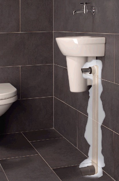

In de wc komt een fonteintje met zo'n soort sifon met een 32 mm buis:
link vervangen door afbeelding - mod
In de muur komt een 40 mm pvc buis. Hoe zet ik die aan elkaar vast? Ik zie zelf twee oplossingen. Van 40 overgaan naar 32 en dan een 32 mm 90 graden bocht met manchetten. Daar kan ik die sifon buis dan zo in duwen.
Of ik blijf bij 40 mm, 90 graden bocht en dan een verloop rubber er tussen steken.
Wat is de beste oplossing, of is er een nog veel betere oplossing?

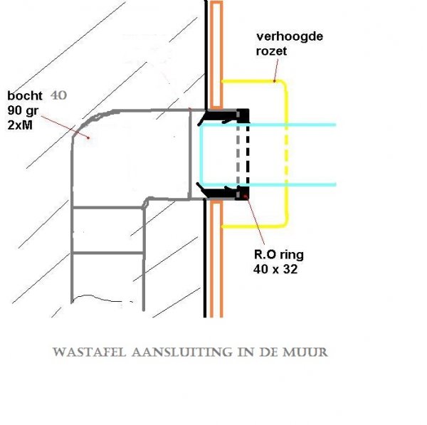

40 omhoog, bocht 40mm 90 graden in de muur.
dan een RO ring van 40-32mm erin schuiven, daarin past dan de verchroomde buis.
Cornelis
Dank je, dan ga ik het zo maar doen.

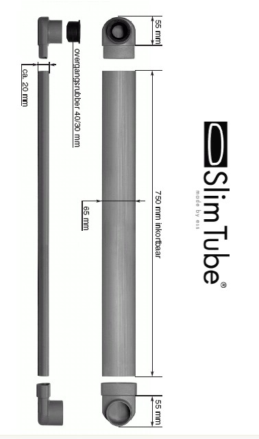

Er is ook de slim tube dan hoef je niet zo diep de muur in.
Cornelis
Mooi ding, maar ik heb de sleuf al gehakt :P

Als je zo`n sifon met buis en rozet gaat plaatsen, dan bij een afvoer 40mm in de muur dan steekt de mof er ver uit en dan moet je een verhoogde verchroomde rozet gebruiken anders geen mooie afwerking.
