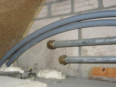

Ik heb sinds kort een mooie nieuwe dakkapel en een nieuwe radiator. De cv leidingen hebben we op aanraden van een medewerker van een niet te noemen prof-bouwmarkt flexibel gehouden. Hep2o
Het hele systeem incl. knietjes, sokken, t-stukken is netjes uitgedacht en wilde dit gaan aanschaffen, totdat ik ineens tegen een probleem aanliep:
Wij hebben 22mm verzinktstaal als aanvoerleidingen, maar zo te zien is er geen mogelijkheid om dit aan te sluiten op het hep2o systeem. (puntstuk 22mm bestaat niet)
Zie ik iets over het hoofd als leek op het gebied van cv of is er een oplossing?

22 mm is er wel maar hoe wil je het gaan aan sluiten dan
Je kan een punstuk 22knelx1/2" buiten draad nemen en daar op de verloop hep20 15x1/2"

Je kan van 22 naar 15mm knel en dan naar Hep2O.
Zeker als het voor 1 radiator is is dit toereikend.

Je kan ook 22 /22 Hep2o en een 22 / 15mm insteekhuls gebruken.

Ik zie dat ik een belangrijk stukje informatie vergeten ben.
-Het gaat intotaal over 3 radiatoren.
-De Hep2o 22mm leiding ligt er al, ivm plafond wat gestuced moest worden.
-De kant van de radiatoren is het probleem niet, omdat 22/15mm verloopjes goed te krijgen zijn. Het gaat om de 22mm aanvoer kant

Ik heb geen winkel kunnen vinden die 22mm schroefbus/puntstukken verkoopt. Alleen maar 15mm.

Je kan ook koppeling 441.03.22342 gebruiken blz 6, of inderdaad gewoon de 22 / 22 met de montagering van blz 9.
Bij de installateur zijn puntstukken/schroefbussen verkrijgbaar die nog veel groter zijn. :wink:
