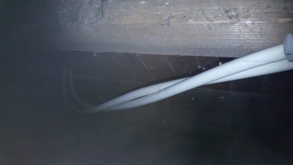

Hallo allemaal,
In m'n jaren 30 parterre wil ik graag de cv leidingen in de kruipruimte isoleren. Het zijn flexibele leidingen van 15 mm. Het probleem is dat de standaard grijze slangen bijna nergens passen, omdat de cv leidingen allemaal direct naast elkaar onder de vloerbalken bevestigd zijn (zie foto).
Of ze hangen door.
Hoe kan ik het nu het beste aanpakken?
- alleen de kleine stukken isoleren waar de slangen om passen?
- buisisolatie van bv 22 mm of groter kopen en die om 2 buizen tegelijk doen?
- iets proberen met steenwol of iets dergelijks?
Kan het kwaad om aanvoer/afvoer bij elkaar in 1 stuk isolatie te stoppen?
Bedankt voor jullie ideeën alvast!
Zadel eraf, isoleren en dan weer vastzetten
Je wilt warmte afgifte in de ruimte en geen overdracht van aanvoer naar retour.
1 de aanvoer word lager dus capaciteit van radiator neemt af
2 retour temperatuur bij de ketel word hoger waardoor de ketel lager gaat stoken.
Bedankt voor je snelle antwoord!
Die zadels eraf halen en dan weer terug lijkt me inderdaad de beste oplossing, maar dat wordt wel een hele klus. Die 6 buizen lopen zo'n 10 meter lang vlak naast elkaar en er zitten zadels om de 60 cm... De zadels (en buizen zullen dan ook iets verder uit elkaar teruggezet moeten worden, denk ik, ze zitten nu wel heel vlak naast elkaar. Ik vraag me dan af of dat isoleren al die moeite waard is.
Is er een oplossing voor die buizen die om elkaar heen draaien? Ze zijn niet zó flexibel dat ik er standaard isolatie om heen krijg.
Wordt de onderkant van de vloer ook geïsoleerd?
Dan zou je ervoor kunnen kiezen om alleen de aanvoer leidingen te isoleren en een isolatie te kiezen zodat de leidingen aan de warme kant komen.
Ik ben wel van plan de kruipruimte over een tijdje te isoleren. Tot die tijd wilde ik de buizen even snel isoleren, maar dat gaat nu meer moeite kosten dan ik dacht. De buizen helemaal uit de zadels halen en opnieuw vastzetten wordt lastig, omdat de kruipruimte op bepaalde plekken zo ondiep is dat ik er niet onder pas ;-)
