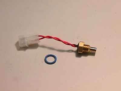

Links onder deksel van de branderruimte zit een sensor met een stekker op de buis.
Die verbinding van de stekker is vaak slecht de rode draden met een kroonsteen, inplaats vande stekker, aan elkaar zetten geeft vaak de oplossing.
Anders de sensor vervangen, deze kan erg afwijken van de waarde die het moet zijn.

De sensorcontacten waren nog goed, dus gewoon het connectorblokje zo gelaten. Maar ik zag sporen van 'zweten' bij de sensor. De sensor iets losgedraaid en weer ingedraaid. CV start nu weer, wel met allerlei codes en hij slaat ook wel weer eens af, maar hij brandt nu tenminste weer.
Was toch van plan een nieuwe aan te schaffen. Huidige ketel heeft 22 kw, is voldoende. Zit te denken aan een Nefit. Nog tips op dit gebied?

Weet iemand ook of de temperatuursensor op de 2520 universeel is of dat ik deze bij nefit moet bestellen?
Utreg
Sensor nummer 38304
succes

Kan ik ook tijdelijk (15 minuten of zo) de sensor 'kortsluiten' of levert dit gevaar op c.q. beschadig ik hier de brainbox mee?
Ik wil vanavond nog douchen! :!:
Klorissa
Ik zou het niet doen als ik jou was
Utreg
IK denk niet dat het werkt,het is namelijk een weerstand :wink:
