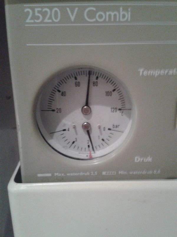

het volgende;
via Marktplaats een andere (nieuwe, ongebruikte) brainbox gekocht voor 7 tientjes.:D De oude uitgebouwd de nieuwe er weer in.. Mijn eigen dipswitches stonden op off-off-on-off
Op de nieuwe on-off-on-off dus ik heb hem ingesteld zoals mijn vorige instelling, alleen 3 op on.
Nadat alles weer op zijn plek zit blijkt dat de CV weer werkt als vanouds, geen getik meer in de relais.
Nu zagen we bij de oude situatie alleen maar de displaymeldingen 0, 7, -. en -
Echter nu start de CV op, verwarmt het water tot zo'n 80-90 graden (niet een beetje hoog??) en springt dan op 4. (en af en toe op 5)
Ik heb de acties van 4 uitgevoerd maar geen andere resultaat. Uit geen van de kachels kwam lucht.
De water druk stond altijd op ongeveer 1,5 bar en heb ik nu eens tot 2 bar aangevuld.
Echter zag ik tijdens het stoken een keer een druk van 4 bar(!) op de meter en heb ik er waar wat van afgetapt. Daar staat niet voor niets max. 2 bar op..
Als ik de warmwater kraan heet open zet zodat ik de temp van de ketel zie zakken naar 30-40 graden en dan de CV aanzet dan lijkt de CV te gaan verwarmen zonder dat hij op 4 springt (of het langer duurt dat hij 4 geeft)
uiteraard ook diversen keren de CV gereset.
