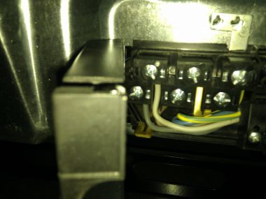

Zou iemand mij kunnen uitleggen hoe ik de fase van mijn eletrisch fornuis van een drie fase aansluiting omzet naar een 2fase aansluiting?
Zal een foto toevoegen.

Als het verandert kan worden dan moet dat idd op de klemmenstrook, daar moet dan een schema bij staan met 2F en 2N, het is op de foto niet et zien, en de plaat incluis oven mag niet meer dan 7200VA gebruiken.

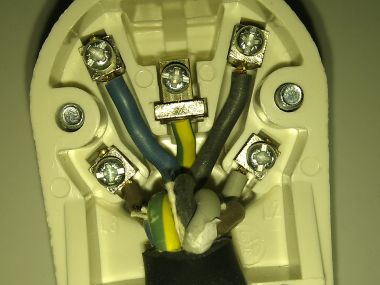

Beste houtslag,
Op het plaatje lijk ik ook een 2-fase schema te zien. Komen je fasedraden ieder van een eigen fase of heb je maar 1-fase in huis?
Mogelijkerwijs (al heb ik dat nog niet eerder gezien) wordt de oven op 400 volt (de spanning tussen beide fasen) gevoed. Als je nu dan op beide fasen 230 hebt staan, doet de oven dus niets omdat er geen (verschil in) spanning is.
Kort gezegd: kookgroep aansluiten op 2 verschillende fasen, werkt de oven dan nog niet, dan is ie wellicht gewoon stuk.

Aansluiting 1 met 2 doorverbinden daar een fase op aansluiten.
Op aansluitpunt 3 nog een fase op aansluiten.
Aansluiting 4 en 5 doorverbinden en daar bij 2 nullen aansluiten.
