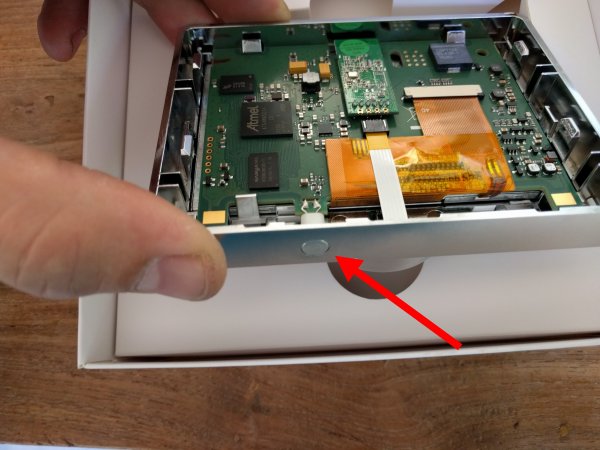

Ik wil een externe voeler op een Remeha eTwist thermostaat maken.
Volgens mij kan je standaard geen externe voeler op deze thermostaat aansluiten.
Het gaat dus niet om een buitnevoeler, maar om een externe voeler in een andere ruimte dan de bedieningsunit.
Daarom wil ik zelf wat fabriceren, een kabel met een NTC hierop gesoldeerd lijkt mij een logische oplossing. Weet iemand of er in de eTwist een NTC wordt gebruikt als voeler en welke specificaties deze heeft? En zo nee, wat wordt er wel gebruikt?

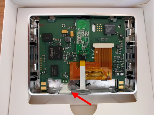

Volgens mij is het gemarkeerde component de sensor.
Mooi weg van de printplaat, eenvoudig om te solderen volgens mij.
Kan iemand mij dit bevestigen of weet iemand welke type dit is?

Ik heb de weestand losgehaald en het is een NTC weerstand
10KΩ bij 25°C
Weerstand in de koelkast gelegd en komt daar op 20KΩ, waar de koelkast zegt dat hij 6°C is (maar dat kan er maar zo een paar graden naast zitten denk ik).
Ik al er morgen nog eens een goede thermometer bij leggen.
