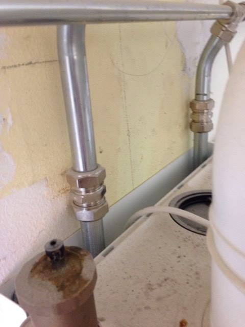

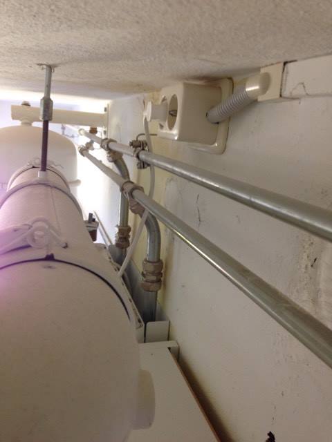

Ik woon sinds kort in een huurwoning en daar is enige jaren geleden cv geïnstalleerd.
Nu is het zo dat het expansievat voor die cv is opgehangen op een plek waar vroeger ruimte was om een keukenkastje op te hangen.
Ik vraag me af of het noodzakelijk is dat dit expansievat daar hangt, of dat het ook zonder problemen een centimeter of 50 naar links geplaatst zou mogen worden.
De afstand tussen het expansievat en de cv ketel wordt den wel groter. (zie foto voor beeldvorming).
Wie kan me hier meer over vertellen?
R0cc0
Geen enkel probleem. De afstand tot de ketel is niet belangrijk.
Het vat moet wel aangesloten worden op de retour leiding.
Verwarming Sp.
Kun je eens een foto maken van de afvoerpijp op de ketel? Het lijkt me erop, dat het toestel onjuist is aangesloten (geen lucht toevoer)
Toek
Ik hoop dat op deze foto's te zien is wat je bedoeld Hessie.
Het gaat om een foto waar de afvoerpijp volledig op staat.

Expansievat moet zo dicht mogelijk in de buurt zitten van de aanzuigleiding vd pomp ...
Baszos
Concentrisch aangesloten, en netjes een dekseltje in de luchttoevoer.
Wgb
Is er een reden te geven wat de gevolgen kunnen worden omhier toch van af te wijken.
Marcn88
Het vat zorgt voor een 0 punt in de installatie na de pomp is er een overdruk voor de pomp een onderdruk als een pomp teveel onderdruk 'zuigt' kan je last krijgen van cavitatie op het schoepenblad en lucht in de installatie die telkens weernterug komt vandaar is het belangrijk om het 0punt zo dichtmogelijk bij de pomp te hebben zodat er geen onderdruk in de installatie kan optreden dit is n tevens beter voor de flow in de installatie want de cv pompjes kunnen beter persen dan zuigen

Ik weet niet welke afvoerpijp er bedoeld wordt.
Er is een buis om het cv water weg te laten lopen naar het riool.
Er is een buis om de verbrandingsgassen af te voeren.
En er is een buis waar het water dat door de verwarmingselementen loopt terugbrengt bij de ketel.
Verwarming Sp.
Ik heb het al gezien, is inderdaad concentrisch aangesloten. Helemaal goed dus!

En hoe zit het als achter de ketel de buizen naar links-en naar rechts lopen. Het vat hang je aan een zijde van de buizen. Maakt dat nog wat uit?
Cvolieboy
Ja dat maakt soms uit, maar je kan ook vanaf de ketel een aparte leiding van 15 mm naar het expansievat monteren,
Dan is de aansluiting aangesloten in het 0 punt van de installatie op de hoofdleiding en het vat hangt dan verder weg met een separate leiding.
Er zijn dus meer wegen (leidingen) die naar Rome leiden/lijden :)
