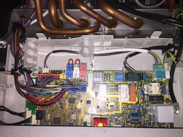

Wat ik terug vind in de manual: ecoTEC plus VC;VCW

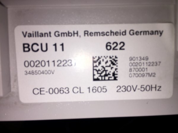

Hieronder wat er op de brander staat:
Verwarming Sp.
Misschien zit het printje zelfs al in het toestel. Klein printje, links naast de hoofdprint. Maak anders even en overzichtsfoto. Vanaf 2013 werden ze standaard meegeleverd als ik mij niet vergis.

Daar vrees ik dus voor...
Verwarming Sp.
Nee, zit er niet. Uiterst linksonder op de foto zou ie moeten zitten.
Bestel maar een VR33 printje. (ongeveer 100 euro)
