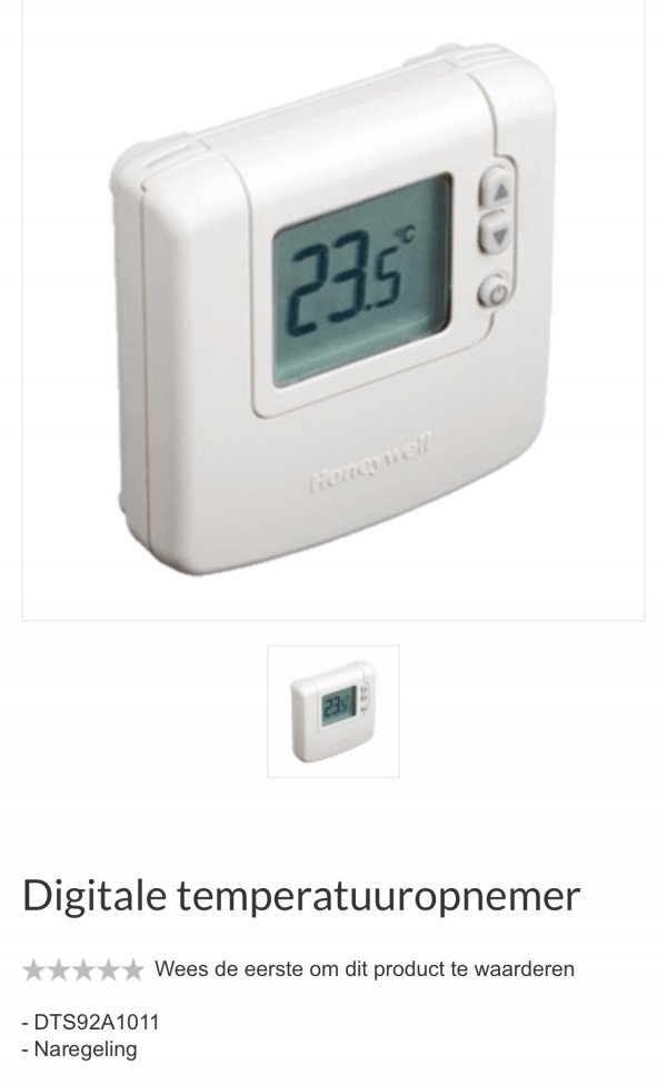

Ik zou graag de HR92 alleen willen gebruiken met een losse Honeywell thermostaat zoals op de foto. DUS ZONDER EVOHOME! Is dat mogelijk ???
