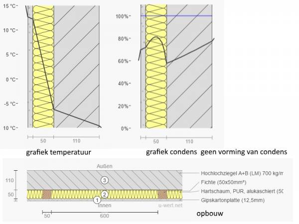

Hallo even een vraagje.
We hebben een nieuwbouw huis gekocht met een ongeisoleerde garage, dwz.1 buitenmuur is niet geïsoleerd.
Nu wil ik deze achteraf gaan isoleren.
Heb een aantal systemen bekeken en voor mij lijkt de PIR + GIPS oplossing het makkelijkst.
Nu is de vraag: Kunnen deze platen direct tegen de stenen worden gelijmd of moet hier nog een dampopen of dampdicht filo eerst tegen de stenen worden gemonteerd, moet er een lucht spouw tussen of kan het er toch direct tegenaan gezet worden.
De regenslag staat er wel van buiten op.
Zie de afbeelding met de opbouw. De kieren moeten goed afgedicht worden. Bij deze opbouw
is er geen condensvorming in de verschillende bouwdelen. bernhard
Er is geen spouw nodig. In de grafiek en afbeelding wordt condens vorming weergegeven met blauwe waterdruppels.
De waterdruppels zijn niet aanwezig met deze isolatie methode. bernhard
U schrijft dat de regen op de muur staat, ik zou dan zeker een spouw van 2 tot 3 cm aanhouden zodat eventueel doorsijpelend water niet in contact komt met de isolatie en daarlangs naar beneden loopt.
Het is niet voor niets dat muren met een spouw uitgerust zijn.
En ga je ook verwarmen in de garage? Want zonder verwarming heeft isoleren ook geen nut.
