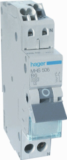

Kan ik mijn vorige automaat ook op dezelfde manier aansluiten?
Merci voor de uileg ;-)

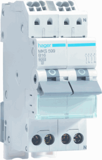

Volgende automaat wil ik gebruiken om mijn kookplaat aan te sluiten (enkelfasig)
https://www.klusidee.nl/Forum/userpix/23293_Kookgroep_2.gif[/img
Klopt het dat ik vanuit de automaat vertrek met volgende draden:
L1, N1, L2 en N2???
N1 en N2 worden aaneengekoppeld en L1 en L2 ook aan elkaar gekoppeld?
Klopt dit?
Merci voor het geduld :-)
Dan 2L en 2N maar hoe kan ik ze dan enkelfasig aansluiten?
Moest je mij daarmee knn helpen dan ben ik gered ;-)
2 dezelfde fasen naar de automaat en 2 Nullen naar de automaat.Vanaf de automaat met 2 fase draden en 2 nuldraden en een aarde naar de kookplaat aansluiting.
Maar aan je vragen te zien zou ik toch ff iemand laten komen die wat meer vakkennis heeft dan jij, lijkt mij iets veel veiliger.
Je sluit op je kookgroep één fase op L1 en L2 aan en de N op N1 en N2. Vanhier ga je met 4 aparte draden naar de kookplaat. Let wel dit is de normale praktijk in NL.

Als ik het goed begrijp (?), mag ik dan de automaat onderaan gewoon doorverbinden? (kableren zoals men in belgië zegt)...
Ik kom toe met 2L en 2N + een aarding op kookplaat
Ik dacht dat ik dan mijn 2 fasedraden aaneen mocht zetten en dan 1draad aansluiten op plaat en mijn 2N ook aaneen zetten en dan 1draad aansluiten
Je wilt die 2 16A's toch verdelen? Dan moet je het juist apart aansluiten. Anders krijg je vooralsnog overbelasting of je kookplaat werkt maar gedeeltelijk.
