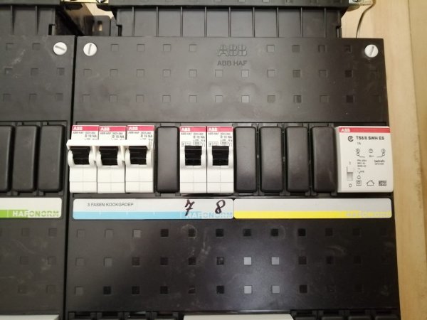

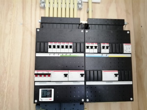

Lijkt erop dat je een 2x230 bedrade kookplaat op 400v hebt aangesloten.
Je zal een foto van je meterkast moeten posten en de aansluitingen van je kookplaat.

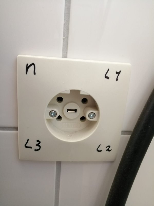

Bedankt voor jullie reacties, ik heb hier 3 foto's toegevoegd.

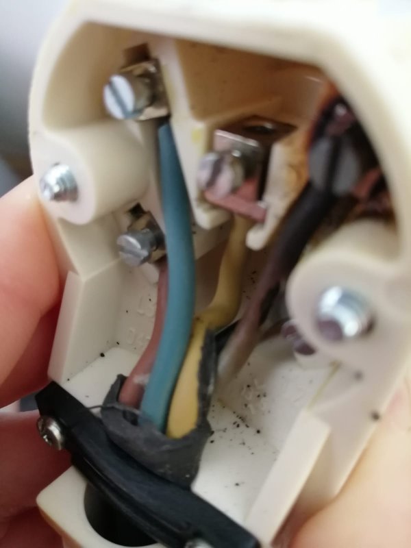

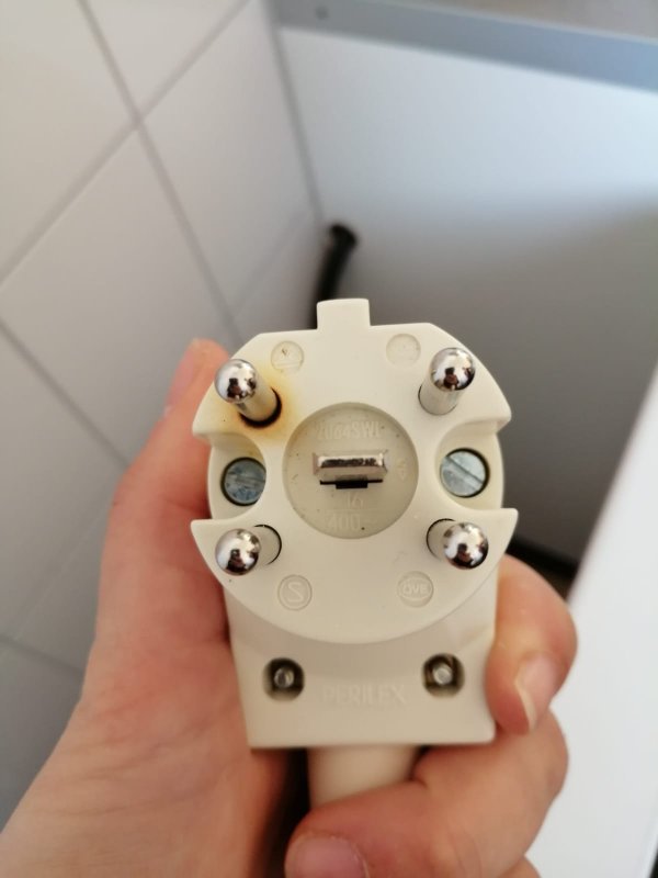

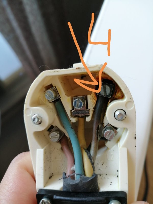

Nu de stekker eruit is, is te zien dat een van de kanten is bruin/geel geworden door de hitte. Dat is niet de bedoeling, ik schrik er wel van.
De foto's laten zien dat je inderdaad een 3 fasen aansluiting hebt in de woning. Daar is niets mis mee.
Het is dan natuurlijk wel zaak om het fornuis daar goed voor aan te sluiten. Dit doe je in de Perilex stekker en/of op de aansluitklemmen van het fornuis. Dit deel toon je niet op de foto's. Om hier iets zinnigs over te zeggen moeten we nog een foto van de binnenkant van de stekker, de aansluitklemmen in het fornuis en van het aansluitschema (als dit laatste niet op het fornuis staat dan vind je het in de handleiding).
Heeft het bedrijf wat de woonstichting heeft ingehuurd dat laatste daadwerkelijk aangesloten? Dat is apart, meestal is het deel na de wandcontactdoos geheel jouw eigen verantwoordelijkheid. Wellicht doen ze dit vanuit een of ander servicecontract.
Vervang sowieso de stekker voor een nieuwe en kijk of er in de wandcontactdoos geen sporen van oververhitting zijn (uiteraard de fornuisgroep uitzetten voordat je hier iets opent!).
Nee, dat is niet de Perilex, dat is de (3 fasen) fornuisgroep.

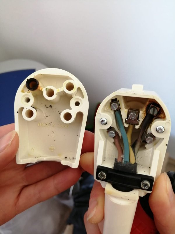

De Perilex stekker sta je mee in je hand (die stekker, waar "PERILEX" op staat). Om de aansluiting in de Perilex stekker te fotograferen zul je hem open moeten schroeven. En dat is één van 3 dingen die we samen nodig hebben om er iets nuttigs mee te kunnen. ;)

Gelukkig hebben we het vandaag uit de muur gehaald, er is grote schade in de stekker! inderdaad net een explosie voorkomen.
Het fornuis moet dus worden aangesloten volgens het bovenste schema, "3N".
Als je de stekker opnieuw aansluit zoals nu het geval is (na afknippen van verbrandde stukken), betekent dat je het in het fornuis als volgt aan moet sluiten:
Grijs op klem 1
Zwart op klem 2
Bruin op klem 3
Blauw op klem 4 of 5 en een brug tussen beide klemmen
Nog steeds geen idee hoe het nu zit aangesloten in het fornuis, dat was de laatste foto die ik vroeg. ;) Ik gok dat die brug tussen 4 en 5 mist, dat er een brug tussen 2 en 3 zit en dat grijs op 4 of 5 is aangesloten. Dat klopt dus niet.
Zorg ook voor goede verbindingen als je het opnieuw aansluit of aan laat sluiten. Gebruik altijd adereindhulsjes bij het aansluiten van soepele draad onder schroefcontacten. Anders krijg je weer dit soort verbrandde taferelen.

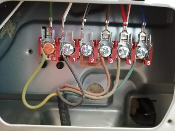

Op de eerste aansluiting (die heeft geen nummer) is een geel groene kabel aangesloten
op aansluiting 1 is een zwart grijze kabel aangesloten
op 2 is niets aangesloten
op 3 is een bruine kabel aangesloten
op 4 een groene
en op 5 een blauwe
het was niet mogelijk om er een foto van te maken want er zit een rekje op die ik er niet af krijg
Zit er nergens een brug aangesloten? Tussen 2 en 3 bijvoorbeeld?
Waar komt die groene ader op 4 vandaan? Dit is toch gewoon het andere uiteinde van het snoer wat je in de stekker ziet? Daar zit geen groen in. Is het geen grijs?
Er zit inderdaad een brug tussen aansluiting 2 en 3.
aan aansluiting 4 zit een groengrijze kabel aangesloten, op de foto heb ik aangegeven welke het is in de stekker

Nou, dat moet dus aangesloten worden zoals ik om 14:16 al zei.
De brug verplaatsen naar klem 4-5.
Blauw op klem 4 of 5 (kun je laten zitten).
Bruin, Zwart en Grijs op klem 1, 2 en 3 (in welke volgorde je deze aansluit maakt niet heel veel uit).
Gebruik aan beide kanten van het snoer adereindhulsen!

Even voor de conventie; dat is van links naar rechts;
Aardcontact - groengeel
1 Zwart
2 --
3 Bruin
4 Grijs
5 Blauw
Zoals het nu is aangesloten komt op geen van de drie schema's voor, maar komt wel overeen met een beunaansluiting voor de Nederlandse 2L2N 1-fase aansluiting zoals in gebruik in huizen zonder 3-fase aansluiting.
Overigens zien we hier aan de kookplaat zijde ook weer dat er geen adereindafwerking is toegepast en zitten er wederom losse vezels onder de schroef. Dat deugd ook al niet.
De Perilex stekker is verder ook gaar.
De brug tussen 2 en 3 moet verwijderd worden en aangebracht worden tussen 4 en 5
De grijze ader die op 4 is aangesloten dient te verhuizen naar 2
Dit er vanuit gaande dat de Perilex in de muur daadwerkelijk bedraad is zoals met stift is aangegeven.
De aansluitwaarde van dit fornuis is verder 8,8 kW, dus aansluiting op 1 fase is sowieso uit den boze met in Nederland gangbare materialen. Helaas wordt het wel vaak gedaan, met uitgefikte stekkers, stopcontacten en groepenkasten tot gevolg. Jij hebt echter wel een 3-fase aansluiting, dus kun je het fornuis prima gebruiken. Alleen de kabel dient juist aangesloten te worden.
