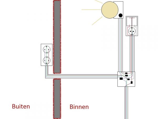

Goedenavond,
Wij kwamen thuis met het idee om een wandcontactdoos in en tegen de schuur te bouwen. Ik heb alleen nog geen ervaring met de installatie van elektra.
Ik heb via internet enige kennis opgedaan en ik kwam met het idee zoals beschreven op mijn tekening. Op het moment hangt er in onze schuur een lamp en
een enkele schakelaar die via een lasdoos zijn verbonden. Via de grond komt de stroom vanuit het huis binnen. Ik wilde zelf de schakelaar veranderen in
een dubbele schakelaar met daaronder een wandcontactdoos. Een van de schakelaars blijft om het licht mee aan en uit te doen. De andere schakelaar zou
ik willen gebruiken om de wandcontactdoos die buiten aan de muur hangt aan en uit te kunnen schakelen. Is dit algemeen toegestaan om op deze manier te doen?
Er zal nooit meer dan 2000 Watt op het stopcontact buiten gebruikt worden. Als dit niet toegestaan is dan sluit ik het stopcontact permanent aan.
Zijn er verder nog speciale eisen aan de wandcontactdozen die ik ga gebruiken, de ene wandcontactdoos hangt altijd buiten, en de andere hangt in een schuur.
De schuur heeft geen speciale isolatie of bescherming dus de vochtigheid daar is nagenoeg hetzelfde als buiten, op regen en spetters na.
In de tekening zijn de zwarte rechthoeken de lasklemmen in de lasdoos. De kabel die naar de schakelaars loopt zou in mijn geval 5 aders moeten hebben (waar grijs
en rood de schakeldraden zijn), zijn deze kabels toegestaan op deze manier?
Ik zat zelf te denken aan deze twee wandcontactdozen: https://www.karwei.nl/assortiment/p...izontaal-grijs-zwart-spatwaterdicht/p/B469493
https://www.karwei.nl/assortiment/p...erticaal-grijs-zwart-spatwaterdicht/p/B469496
