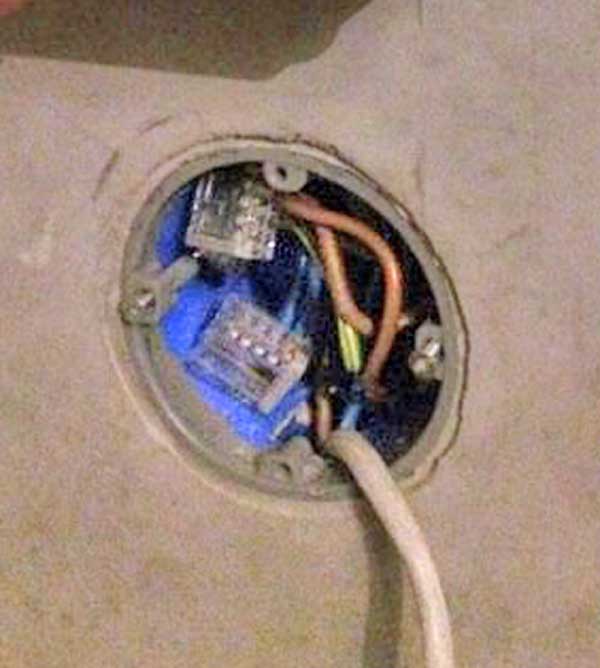

In de betonwand zit een wanddoos met doorvoer van de zonnepanelen. Er zitten al lasklemmen. Kan ik daar vanaf tappen? (omvormers heb ik in huis niet ontdekt, ik neem aan dat de omvormers in de panelen zitten).
In de zelfde wanddoos komt een loze leiding uit. Hierheen ik een UTP kabel in aangebracht. Mag ik volgens de geldende normering elektra en UTP combineren in de wanddoos? Ik wil dit doen door er een opbouw doodop te plaatsen met twee gescheiden leidingen. Een voor elektra en een voor UTP.
Je mag de aansluitingen van de (omvormers voor) zonnepanelen (voor zover mij bekend) niet gebruiken voor andere toepassingen. Die aansluiting is uitsluitend bedoeld voor een directe verbinding tussen de omvormer en de groepenkast.
En samen laten komen van een 230 Volt groep met een laagspanningeskabel in één doos (of samen door één buis voeren) is ook niet toegestaan.
Het risico dat in geval van een fout de gehele UTP onder spanning komt te staan is dan te groot.

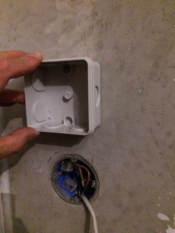

PVC bocht op de loze leiding plaatsen, opbouwdoos er op en UTP kan zijn weg vervolgen. Nadeel, het voldoet niet aan de normering. Maar dat kan zo ie zo niet als ik de loze leiding voor iets anders wil gebruiken dan elektra.
Aannemende dat de loze leiding naar boven gaat zou je het volgende kunnen doen:
Boven de bestaande doos op pakweg 10-15 cm een nieuw gat boren voor een nieuwe inbouwdoos. Daarmee boor je vanzelf door de bestaande loze leiding heen.
Stop in het onderste stukje pijp even iets wat de boel afsluit. Of plak de bovenkant van de bestaande doos even netjes af met klustape. Dit om te voorkomen dat het gips om de doos vast te zetten in de onderste doos terecht komt. Of rommel van het navolgende uitbeitelen. De bestaande doos aan de voorkant afplakken is natuurlijk ook geen slecht idee.
Aan de bovenkant van het nieuwe gat rond de loze leiding met een beiteltje ruimte maken voor de spruit van de nieuwe inbouwdoos.
Dan een inbouwdoos plaatsen met alleen een spruit aan de bovenkant, de onderkant laat je dicht. Vastzetten met (snel) gips en afwerken met gips, bijv. Rotband.
Dan heb je een inbouwdoos/leiding die voldoet aan de eisen.
In tegenstelling tot wat ik op de foto meen te zien zie: een UTP kabel die meegetrokken is met blauw en bruin van de 230V...
Edit: ja inderdaad, de UTP zit bij de bruine en blauwe:
Het is een betonnen wand. Daar boor ik niet even een gat in.
UTP kabel lijkt inderdaad bij de elektra in te zitten maar aangezien ik zelf de utp getrokken heb weet ik heel zeker dat ie er naast zit.

Ook in een betonnen wand is het mogelijk een gat voor een inbouwdoos te maken. Ten eerste zijn daar speciale dozenboren voor (kun je eventueel ook huren) en ten tweede kun je een heleboel gaten naast elkaar boren met een betonboor en dan het stuk ertussen weghakken.
Daar laat ik mijn bijdrages dan maar bij, onvoorstelbaar dat je dit zo wilt laten zitten!
Dan zou ik schuin onder de huidige inbouwdoos moeten boren, en dan de loze leiding weten op te pikken.
Recht onder elkaar kan niet want daar zit immers de elektra.
links of rechts er van lost niks op want dan zitten de Utp en elektra nog steeds in dezelfde doos.

Lijkt me een prima plan, schuin onder de inbouwdoos boren.
Als je toch met opbouw verder wilt hoef je natuurlijk geen doos in te boren, alleen de leiding toegankelijk maken is dan voldoende.
Goede oplossing, dank voor het meedenken.
Gat naar de loze leiding boren is te doen. En opbouwdoos lukt ook.
Fijn, ik kan normatief verder😎
Welke loze leiding? Op de foto zit die netwerkkabel bij blauw en bruin ja (waar is geelgroen??).
Er is dus nog een extra leiding die uikomt in die doos??
@CV_ hij claimt dat het een loze leiding is die apart naar de doos loopt. Dat zal dan toch wel? Hij heeft zelf die kabel getrokken, moet toch opvallen als er dan al draad in zit en de leiding is ingevoerd in de groepenkast...
Als je bij deze inbouwdozen een dubbele invoertuit monteert (Y-vormig) dan zul je op de foto het verschil tussen 1 of 2 leidingen aan de onderkant niet zien.
