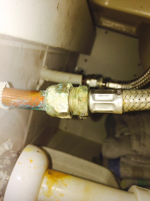

Dag, kan iemand mij met zekerheid vertellen wat dit voor pijpjes zijn? Is het lood of metaal?
Is het mogelijk om hier een stopkraan op te plaatsen?
Gr
Aag

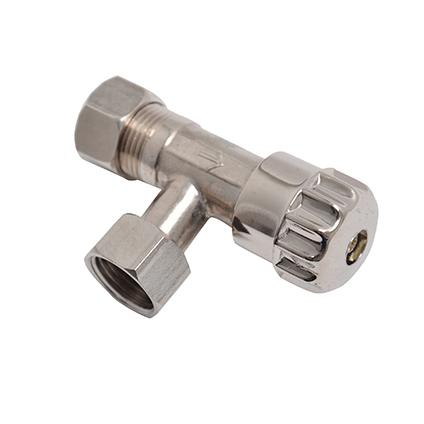

Daar zijn speciale hoekstopkraantjes voor met knelfitting.
Kijk even bij een installatiebedrijf.
Het lekt dramatisch.....En de kraan lekt ook. Moet dus wat aan gebeuren, maar met waterdingen ben ik niet handig. Wat is Wicu en wat is een steunbus?
Wicu is een koperen buis compleet met ommanteling. Hij is van een kopersoort die zachter is is dan gewone waterleidingbuis, omdat je de buis met de hand kunt buigen.
Daardoor kun je daarop niet zomaar een knelkoppeling monteren, dan wordt het koper naar binnen gedrukt en krijg je geen waterdichte verbinding. Misschioen is dat nu ook het geval en is dat de reden voor de lekkage...
Om te zorgen dat de verbinding goed wordt, kun je een steunbusje in (het uiteinde van) de leiding aanbrengen voordat het kraantje erop gemonteerd wordt.
Zo'n steunbus koop je, net als het kraantje zelf, bij een bouwmarkt, een loodgieter (installatiebedrijf) of een sanitairzaak. Meet wel even de doorsnede van de buis op, ik kan zo niet goed zien of het 12 of 15 mm is. Vermoedelijk 12 mm, maar meten is weten. De kraan én het steunbusje moeten voor diezelfde maat zijn.
Vergeet niet eerst het water af te sluiten voor je de huidige slang loskoppelt! :wink:
