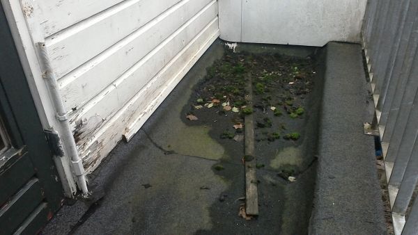

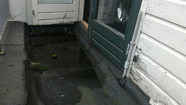

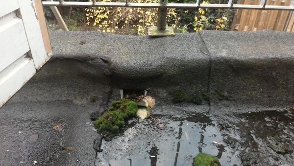

Hier de foto's, ter leeringh maar vooral vermaak. Leedvermaak that is.
Zoals je ziet, dit moet beter. Ik zie alleen niet hoe ik het dak op een goede manier kan dichtkrijgen zonder ook direct een nieuw kozijn te moeten plaatsen. Dat laatste moet ook gebeuren.
Wgb

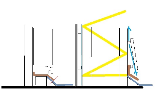

Geen lood, dat is een typisch voorbeeld van kortzichtigheid. Waar stopt de dakbedekking en hoe ga je dat oplossen als de dakbedekking moet worden vervangen.
Ga je met het timmerwerk beginnen snij de dakbedekking even boven het platte vlak door. Rood lijntje. Komt er een bui kan je de regen een beetje de baas.
Heb je het timmerwerk af en het lood aangebracht. Dan de rest van de oude dakbedekking. Buig het lood omhoog en breng de nieuwe dakbedekking aan.
Bij jouw zijn de banen in een stuk aangebracht. Dat werkt niet handig is minder betrouwbaar wat waterdichtheid betreft. Je kan beter voor de randen/opstanden losse stroken gebruiken. Op Youtube zijn wel filmpjes te vinden.

Balkonhek steekt nu half over de rand. Niet te zien op de foto's is dat het dakrubber eigenlijk los op de stenen ligt. Geen enkele vorm van afwerking. En het hek is door het dakrubber heengeschoefd. Ach ja.
En ja, alles tegeljk is het beste. Dakje zijn de kosten niet. Kozijn is een ander verhaal. Ook omdat het erop lijkt dat het kozijn doorgezakt is. Benieuwd wat ik nog meer tegenkom.
