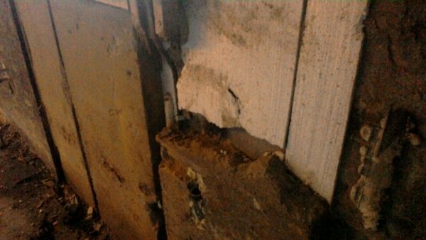

Welk type wandconstructie is dit nu weer?
Erwin_1897
Wellicht een 'officiele' constructiemethode, maar ik ben m nog nooit tegengekomen.

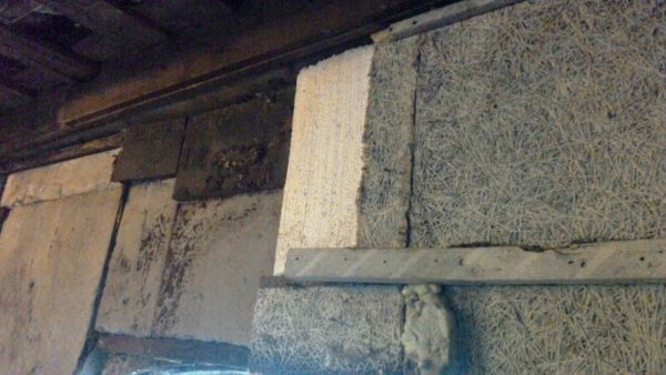

Het is een voorzetmuur oid van houten palen, met daartussen een soort zandcement? Iig een arm mengsel, het brokkelt en verpulvert. Tussen de steens buitenmuur en het cement zit een laagje piepschuim van 3mm.
Eroverheen zitten multiplexplaten van 18mm. Daar weer op zijn twee types (cement?)vezelplaten geplaatst. Die laatste laag weet ik dat deze erop is gezet voor geluidsisolatie.
Is dis een goede constructie? Of eigenijk weet ik het antwoord al, aangezien op 1 muur (foto 2) de multiplex platen volledig verpulverd zijn. Of komt het omdat er een extra laagje piepschuim ia gebruik tussen cementvezelplaat en multiplex plaat, zodat deze laatste eigenlijk opgesloten zit?
Op andere plaatsen is alleen de onderste 5 tot 10cm van de multiplex plaats niet goed meer. Klinkt als optrekkend vocht?
Ik was eigenijk van plan de vezelpaten te verwijderen, de bestaande multiplexplaten die niet aangetast zijn de onderste 15cm af te zagen en af te werken met een houtvezelplaat die niet helemaal tot de (nieuw te storten) vloer doorloopt.
En dan een klein plintje.
Of moet ik die hele cementconstructie verwijderen?

Hoe staan al deze lagen van binnen naar buiten. En graag de diktes van deze lagen.
Frank
Ik heb het vermoeden dat iemand hier een partij restmateriaal heeft verwerkt tot een bouwwerk en dat er niet echt sprake is van een bestaand systeem.
Erwin_1897
Cementvezelplaat 6cm -> multiplexplaat 18mm -> zandcement 8cm -> Steens muur 21cm.
Met een paar variaties hierop, een ander type cementvezelplaat van 8cm bijv. En dus het al eerder genoemde extra plaatje piepschuim tussen multiplexplaat en vezelplaat op 1 van de muren.

Inmiddels besloten deze zooi zoveel mogelijk weg te halen. Niet alleen de onderzijde van een groot deel van de platen zijn verrot, ook de palen waaraan ze bevestigd zijn. Oftewel, alle steun aan de onderzijde is weg. De constructie hangt aan de balken.
Het lijkt erop dat dit zandcementspul er van boven in gegoten is, te zien aan de sleuven in de vloer van de verdieping erboven. Eeuwig zonde van die vloer.
En de onderste 15cm van het zandcement lijkt nat te blijven. Vandaar het rotten.
Ik ben er inmiddels ook achter waarom de platen aan 1 muur geheel verrot zijn. Er blijkt een lekkage te zitten, erboven is een klein plat dakje gemaakt dat dus lekt.
Conclusie: vorige bewoner was een totale prutser (wist ik al) en het gieten van zandcement als binnenmuur is een slecht idee.
