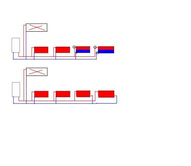

Als bad kamer en eetkamer goed werken moeten die geknepen worden dat kan met behulp voetventiel of dubbelinstel bare kranen.
probeer eerst even wat vragen te beantwoorden zodat we ook meer te weten krijgen.
Ik zeg altijd plaats wat foto`s zodat we ook meer zien.

Henk253
  • #19
Even al als voorbeeld als je radiator die op het eind zit en slecht loopt kan je hem 2 zijdig aan gaan sluiten.
net wat we zeggen het probleem kan de afsluiters van radiator
