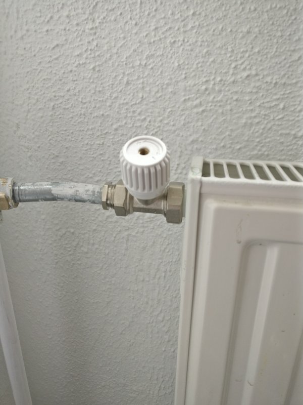

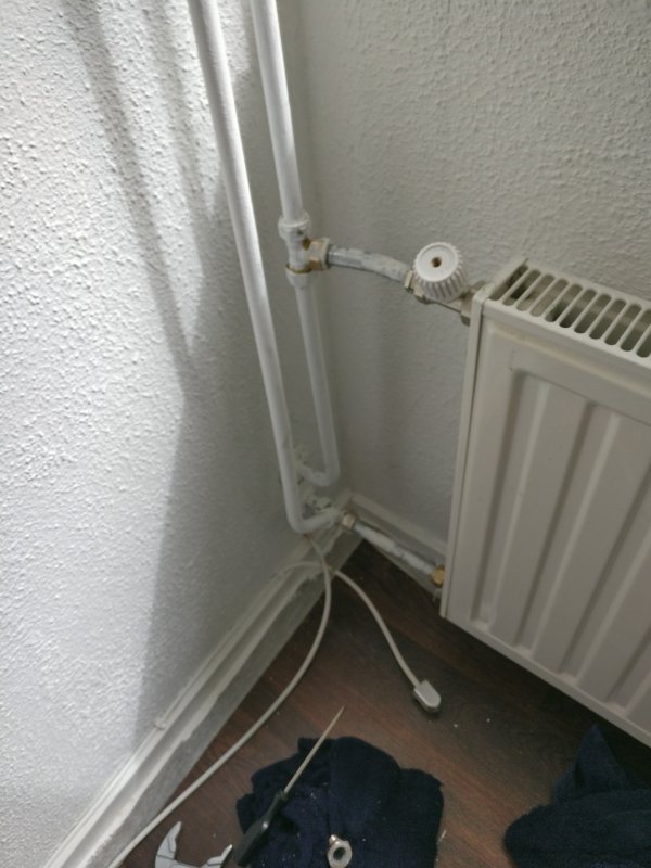

Plaats even een foto van de aansluitingen.
Jarmo.
Frank
De leidingen komen van, of gaan naar boven.
Heb je boven ook goed ontlucht? Ook bij de ketel?
Daarna zou je alle radiatoren in huis dicht kunnen zetten en die van jou en er naast open laten staan.
Dan de cv weer laten draaien en ontluchten op beide radiatoren en boven.

Hoever kan je de knop van de kraan rond draaien, is dit maar een kwart slag?
Haal de knop er eens af en maak ook dan een foto.
De leiding die naar boven gaat is die goed ontlucht?
Jarmo.
De leiding naar boven kan niet ontlucht worden, zit allemaal tussen de muren en is al dichtgebouwd, kan dus alleen via de radiators, de kraan kan ik zeer ver opendraaien, en mn broers kamer doet t nu ook niet terwijl die t wel deed
