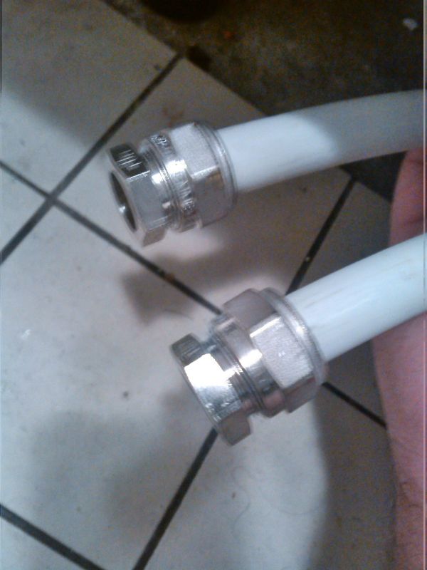

Afdoppen leiding verwijderde verwarming.

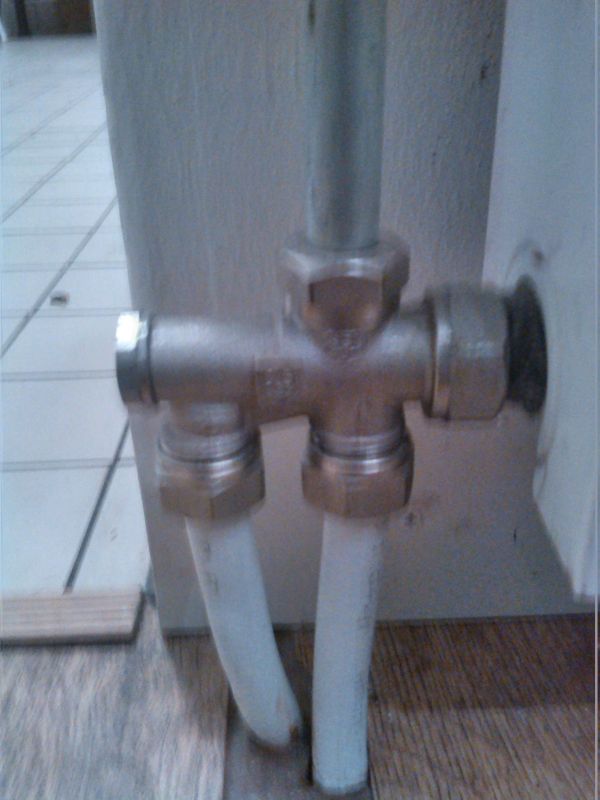

Voetkoppeling niet werkende verwarming.

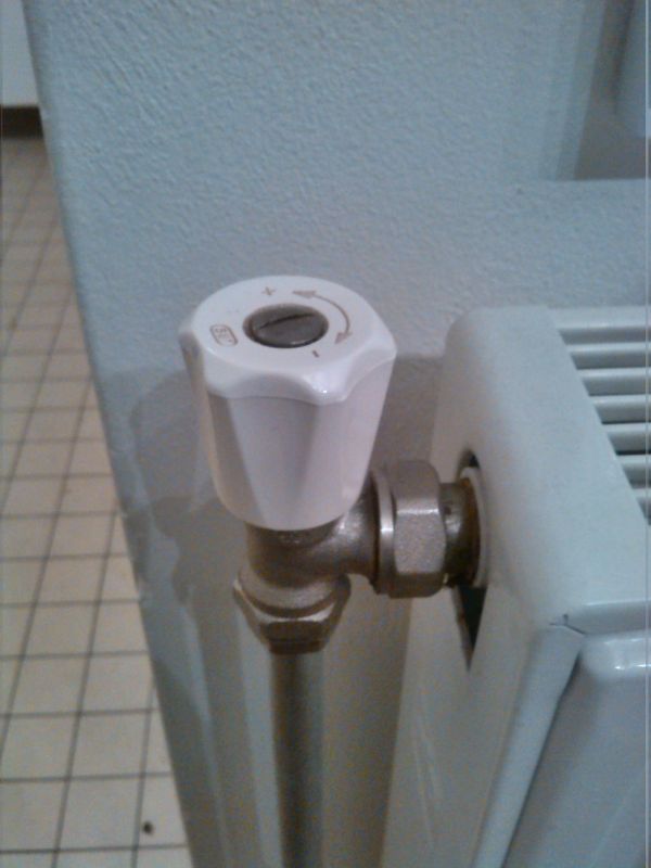

draaiknop niet werkende verwarming.

Maak eens een foto die duidelijk het onderblokken weer geeft.
Ik heb het bange gevoel dat jij een 1 pijp systeem hebt liggen
Dundo
Dat betekend dat ik de afvoer of de aanvoer van de 'niet werkende radiator' heb doorgeknipt? Dat deze twee radiatoren in serie zijn gezet.
Dan moet dat toch erg simpel weer te maken zijn door de buizen aanelkaar te maken?
Dat is wel mogelijk.
Ik ga verder op onderzoek uit en probeer deze oplossing. Bedankt voor het meedenken! :)

Geweldig Obelix2 ik heb een koppelstuk tussen de twee buizen gezet en het werkt nu!
