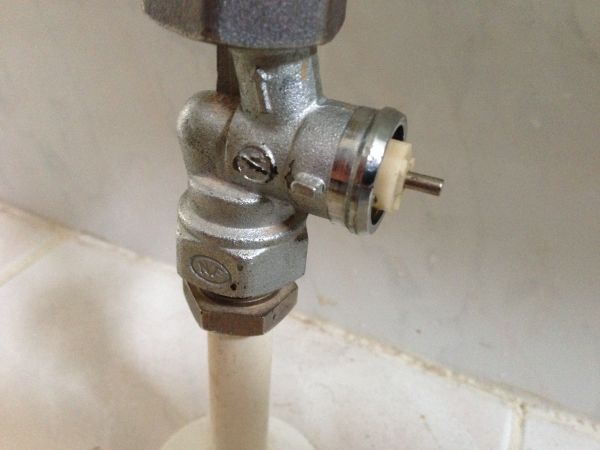

Ik heb een badkamer met een m.i. veel te grote radiator.
Het is er al snel bloedheet. De kraan zit onder bij de vloer en die moet je millimeter-nauwkeurig verdraaien anders zit hij potdicht of teveel open, dus te koud of te warm.
Ik dacht er aan om er een thermostaatkop op te zetten en dan ook maar gelijk een met een tijdklok er op.
Maar een thermostaatkraan zo dicht bij de vloer, gaat dat wel werken?
Een thermostaatkraan op die plek werkt juist wél, want hij meet de 'echte' temperatuur van de ruimte.
Juist wanneer je een thermostaatkraan aan de bovenkant van een radiator zet kun je het probleem hebben, dat de radiator de thermostaatkraan verwarmt en daardoor de temperatuur van de ruimte niet goed meet. Daar heb je zo geen last van.
Je kunt er echter niet alleen maar een 'thermostaatkop' op zetten: de gehele kraan zal vervangen moeten worden. Systeem dus leeg, radiator even los (rechterbuis dus ook) en kraan vervangen door een (complete) thermostaatkraan. Eventueel moet je de buis linksonder ietsje inkorten, afhankelijk van de gekozen thermostaatkraan. Maar eerst kijken of je een precies passende kraan kunt vinden, is makkelijker. :wink:
Dank je, ik weet dat thermostaatkranen bovenaan door langsstromende warme lucht hinder ondervinden, maar zoals jij beschrijft had ik het nog niet bekeken.
Maar deze Giacomini kraan moet al geschikt zijn voor een thermokop. Alleen moet ik nog uitvissen hoe ik die draaiknop eraf krijg.
Als die kraan al geschikt is voor een thermostaatkop, is dat natuurlijk erg handig.
Dat is echter iets wat absoluut niet te raden valt vanaf de geplaatste foto (voorzover ik dat zelf al zou kunnen). Indien je hulp wilt bij het demonteren, lijkt het me wel handig meer gedetailleerde foto's te plaatsen. Houd er daarbij rekening mee dat alle foto's hier automatisch teruggeschaald worden naar max 600 pixels breed en/of 1000 pixels hoog.
Misschien kent een van de verwarmingsdeskundigen de betreffende knop en kan je zó vertellen hoe die eraf moet.
Ik zag dmv google al wel dat je wellicht een speciale adapter nodig hebt om een klokthermostaat te laten passen... :wink:
De knop is er inmiddels vanaf.
Ik dacht dat de meeste kranen wel een adapter voor Giacomini leverden bij de kraan? Of heb ik iets speciaals (duur?) nodig?
Doe jezelf een plezier en vervang deze kraan voor een echte in plaats van dit pinokkio spul, deze gaan vaak lekken langs de stift.

De vraag of dit een standaard aansluiting is en of ik een adapter voor de thermokraan nodig heb staat nog open.
Mogelijk past een "danfoss knop" hoewel ik hier de uitsparings nokjes op de kraan mis.
Verdeer sluit ik mij aan bij @Neesje
