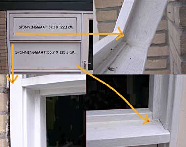

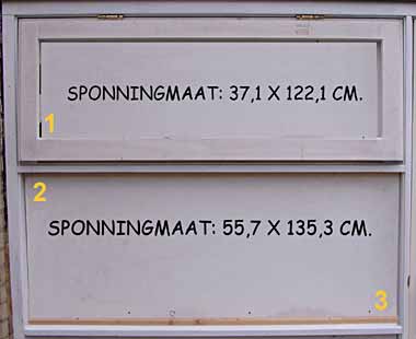

Ik heb een nieuw kozijn waarin nog dubbel glas geplaatst moet worden.
Het gaat om een stuk vast glas en om glas in een uitzetraam.

Foto's

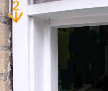

Dit is wel een vreemd kozijn zeg!
Dat bovenlicht klopt wel maar tussen die twee kalven hoort volgens mij ook een raampje.

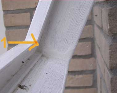

Het bovenraam; neem de exacte maten mee naar een glasbedrijf en zij maken wel een passend raam voor je incl. speling, band en glaslatten. Neem dus ook de breedte mee van de sponning i.v.m. de diktemaat van de glaslatten

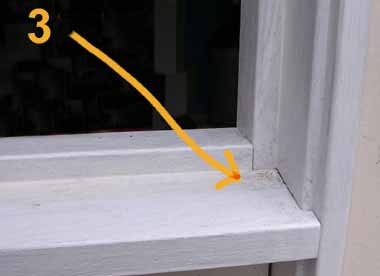

Het "raam" daaronder; Dat wordt dus lastig! Misschien kun je hier een extra sponninglat in (laten) zetten. Het kalf loopt namelijk schuin af i.v.m de afwatering, glaslatten in netjes verstek maken wordt erg lastig daardoor.
Als ik het zelf moest doen; onder een hardhouten lat die aan de onderzijde dezelfde schuinte heeft als de afwatering van het kalf.
Daarboven gewoon glaslatten waarbij dus alleen de bovenzijdes in verstek komen. (Onderste lat een paar mm dikker dan de glaslatten kijkt iets mooier)
Voor de maat van het glas geldt weer hetzelfde als bij het bovenraampje.

Bij de maker van het kozijn heb ik aangegeven dat bovenin een raampje moest, middenin vast glas en het onderste gedeelte wordt dichtgemaakt met Werzalit Colorpan rabatdelen.
Betekent dit dat de uitvoering van de twee kalven niet correct is?

Zoals je op de foto's ziet is in de sponning van het raam aan de onderkant een aantal gaten geboord ik neem aan voor de ventilatie.
Is het ook noodzakelijk om in de onderste glaslat van het 'vaste glas deel' ook een soort van ontluchtingssleuf o.i.d. te maken?
Waar en in welke volgorde breng ik het band en de kit aan?
