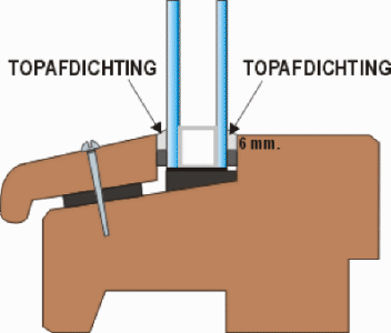

Ik heb in mijn slaapkamer nog enkelglas die wil ik vervangen door dubbelglas maar nu zag ik op een site dat het onderste stelblokje breder moet zijn dan het glas klopt dit want het is mijn geleerd dat de blokje de zelfde breedte moeten hebben als het glas ??
Hier onder een stukje uit die site.
Als dit klopt is het dan een probleem als het glas zoals die van mijn 22 mm dik is en daar dan een blokje onder komt van 26 mm breed ?
De breedte van HR++ glas is 4 - 15 - 5 mm. totaal 24 mm. je gebruikt hier steunblokjes van 26
mm. breed.
Wanneer het glas niet op de wigvormige blokjes geplaatst wordt gaat de buitenste glasplaat
door zijn eigen gewicht "zakken".
De gekitte randverbinding gaat "wringen" en scheuren waardoor het glas kan gaan lekken.

Dat wordt het verschil tussen 1 en 2 resp. 4 of 2 mm.
Die eerste is te veel. De ventilatie glaslat stoot dat tegen het glasblokje aan - u moet die er niet op zetten- en die 4 mm is nou net de 4X6mm topafdichting die u moet hebben, dus 4 mm kitbreedte en 6 mm kitdiepte tot op het glasband.
De aanhechting van de topafdichting tussen lat en glas wordt dan wel erg dun.

Dat meende ik al vond het al vreemd maar ik zet er geen ventilatie glaslat op maar een neuslat .
Kan de neuslat dan geen extra steun van dat blokje krijgen plus het blokje wat onder de neuslat komt.
Of heb ik dat ook mis en kan beter gewoon zoals het moet gewoon met een stelblokje van 22 mm dik.
Ik heb een url bijgevoegd daar zie je een afbeelding zoals ik het wilde doen .
Maar de neuslat hoe hoog mag die zitten of is daar geen maat voor ik weet wel dat hij 5 mm buiten de onderdorpel moet uitsteken voor ventilatie maar is er ook een maat voor hoe hoog hij moet zitten?
Kees de schilder
Ik zou geen stelblokje van 22 mm dik gebruiken, 5 mm is voor een neuslat voldoende. Het stel blokje iets schuin ( ivm afwatering ) op lengterichting plaatsen. Neuslat moet aan weerszijden 4 mm speling hebben. Die speling vult u op met glaskit tijdens het afkitten.
De minimale sponning hoogte dient 17 mm. te zijn. De verticale glaslatten mogen maximaal 4 mm speling hebben tot de aansluiting op de neuslat.
De neuslat kunt u met rvs schroeven vastzetten. Gebruik wel een volhout fsc of accoya neuslat en geen gevingerlast hout.

Sorry zag dat ik een foutje had gemaakt bedoelde met 22 mm stelblokje niet 22 mm dik maar 22 mm breed de dikte van het glas waar ik hem onder wilde doen .
En dan zoals jij al beschreef een 5 mm dik stelblokje onder de neuslat natuurlijk schuin aflopend voor de afwatering .
Ik vroeg me alleen af die 5 mm hoogte voor de neuslat zou die niet bijvoorbeeld 6 of 7 mm kunnen zijn dan kan het iets meer ventileren of is dat teveel en is die 5 mm voldoende .
Kees de schilder
Als u het blokje hoger neemt kijkt u mogelijk aan de binnenkant tegen de neuslatrand aan. 5 mm is gebruikelijk en vlgs NPR voldoende.
Rakker
Dus als ik het wat hoger wil hebben dan kan dat maar dan kijk ik mogelijk aan de binnenkant tegen de neuslatrand aan .
Dat is geen probleem die moet ik toch iets verhogen omdat de sponning net hoog genoeg is om dubbelglas tegen te plaatsen dan plaats ik daar een latje op zodat je de neuslatrand niet meer ziet.
Bedankt voor alle informatie kees hier heb ik wat van geleerd nogmaals bedankt.
