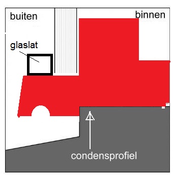

Ik heb een deurkozijn (links deur, rechts raam) met een stenen onderdorpel. Het raam loopt door tot op de stenen onderdorpel. Dit is enkelglas waar een condensprofiel zit gemonteerd. En wel als volgt:
Ik wil hier dubbelglas in gaan zetten maar het liefst de stenen onderdorpel wel intact laten en het glas hier vrij van laten. Dus geen ventilatielat of andere lat monteren op de stenen onderdorpel (het staat nogal bloot aan weer en wind), maar een soort U vorming alu profiel gebruiken zoals het bestaande condensprofiel, maar dan geschikt voor dubbelglas. Of zo.
Bij de lokale glasboeren staan ze mij aan te kijken of ik net uit een vliegende schotel stap dus daar schiet ik niet veel mee op. Lijkt mij toch een situatie die wel eens vaker voorkomt. Weet iemand een profiel wat ik kan gebruiken? Evt. ander idee?
Stenen dorpel geeft een koudebrug. Beetje zonde bij dubbelglas. Weet je zeker dat je dit wilt?
Misschien is het mogelijk over de dorpel een houten dorpel te plaatsen, zodat je de koudebrug kwijt bent, en het glas op een normale manier kan plaatsen.

Hoe wilt u de steun- en stelblokjes op een rechte ondergrond plaatsen? En het PE band in dat aluminium profiel? Dat veroorzaakt migratie met de kitrand en verzakking van de ruit met breuk of lekkage als gevolg. Bovendien heeft aluminium een groot warmte uitzettings coefficiënt.
Alles bij elkaar: niet doen.
Idee van IJkenhout is beste oplossing.

Ik zou ook een houten onderdorpel over de stenen dorpel plaatsen als deze moet blijven zitten

Het gaat hier om een gang, dus het risico op condens is wat kleiner. Bovendien is er binnen maar een klein reepje steen van de dorpel zichtbaar.
Stenen dorpel moet zeker blijven zitten.
Het plaatsen van een houten onderdorpel over de stenen dorpel heen vind ik inderdaad een hele aardige suggestie, niet aan gedacht. En de bezwaren van Kees v.w.b een alu profiel snijden zonder meer hout :mrgreen:

Je kan aan de binnenkant de hele stenen dorpel wegwerken met hout, dan ben je de koudebrug kwijt.
Denk eraan om het hout in contact met steen goed in de grondverf te zetten.
