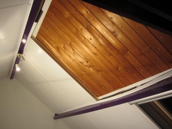

Ik heb de isolatieplaten van iso easy zo goed als mogelijk aangebracht met een luchtlaag van ongeveer 1 tot 1,5 cm tussen dakbeschot en de isolatie. Een goede kennis van mij raadde toch aan om vochtproblemen te voorkomen om per compartiment ( tussen slaper en gording..iets van 1,3 meter schuin omhoog en 3,5 meter breed) twee gaten aan te brengen in het dakbeschot en daarna door de bitumen heen die (overal)op het dakbeschot ligt. De gaten zijn elk 44 mm rond voorzien van een roostertje. Ze zijn geplaatst in het compartiment op middenhoogte van de slapers en dicht tegen de slapers aan...dus aan de uiteinden van het compartiment.

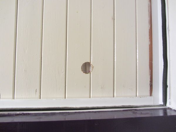

Nu begon het deze week tot onze verbazing via de isolatie water te lekken...druppelsgewijs...op de zolder die wij als slaapkamer gebruiken. Ik heb enkele isolatieplaten van de verschillende compartimenten weggehaald en zie ontzettend veel druppels water. Allemaal condens. Aan de binnenkant van het dakbeschot en niet eens zozeer aan de binnenkant van de isolatie. De druppels lopen via de binnenkant van het dakbeschot naar beneden, komen daar op de gording terecht en druppelen dan via de isolatie onze zolder binnen. Wij vragen ons echt af waar al die condens vandaan komt. Ook in de nok achter de isolatie was het erg vochtig. Op de zolderkamer verwarmen wij niet. Ventileren goed. Wij hebben aan weerszijden van het dak een vijftal ventilatiedakpannen aangebracht om voor extra trek te zorgen om de de nokvorsen dicht zijn gesmeerd met cement
Kennelijk werken de twee gaten van 44 mm door het dakbeschot naar buiten totaal niet. Komt dat misschien omdat de twee gaten op gelijke hoogte geplaatst zijn en zo niet goed zorgen voor trek ( om de condens tussen dakbeschot en isolatie via het dak af te voeren) per compartiment? Wij vragen ons af moeten er niet telkens twee stel gaten geplaatst worden, één onderin het compartiment en één bovenin, in één verticale lijn, zodat er trek kan ontstaan in het compartiment ( bijvoorbeeld vier van die stellen per compartiment, dus in totaal vier maal twee gaten van 44 mm)). Nu is dat volgens ons nagenoeg niet aanwezig door de twee horizontaal gelegen gaten. Kan er zoals wij het nu hebben uitgevoerd vocht van buiten in het compartiment komen? Wij vragen dit omdat de hoeveelheid condens toch wel erg veel is.
Wie kan ons verder op weg helpen?

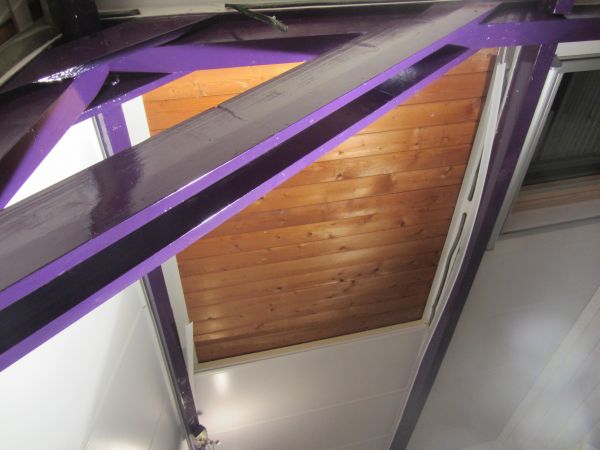

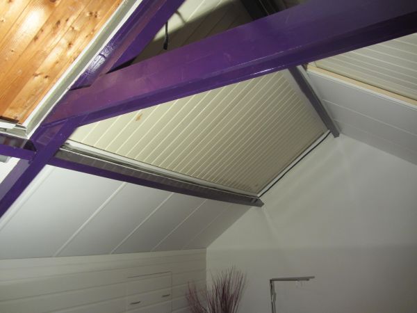

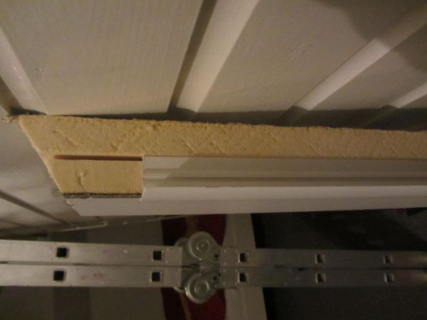

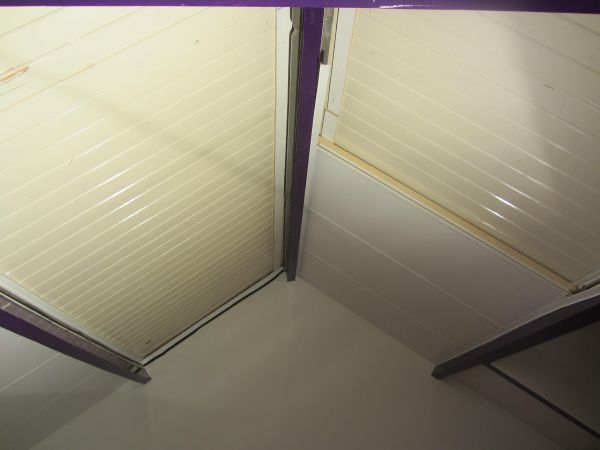

Ik zal nog enkele foto's plaatsen. Hopelijk zijn het er niet teveel:
Je ziet de zolder die gebruikt wordt als slaapkamer. Een gedeelte van de isolatie heb ik weer verwijderd zoals je ziet. Helaas! Ook heb ik een afbeelding bijgesloten van de gemaakte gaten. En een foto van een los stukje gebruikte isolatie. Die schuine foto! Dat is de laatste foto. Ik hoop dat een en ander het verhaal ondersteunt.
Over die gaten. Nu ik het bitumen weghaal, is het dan verstandig om die gaten die ik geboord heb in het dakbeschot, en die toch eigenlijk niet functioneren, weer dicht te maken?
