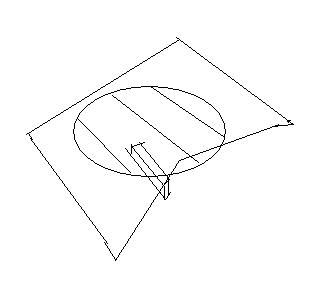

Het onderdak is niet verplicht maar realiseer wat de gevolgen kunnnen zijn als het niet is aangebracht.
Je kan voorlopig de bitumen verwijderen of open snijden en een iets creeeren dat er door de planken voldoende vocht kan trekken.
Zelf zou ik, zie schets, met zoiets experimenteren. Ik snij een flink gat in de bitumen. Plak daar een vel overheen en zorg, ik heb een balkje getekend maar een iets van gaas zou ook kunnen, dat er ruimte komt om vocht door te laten.
En ga me niet vragen hoeveel en hoe groot. Kijk hoeveel ruimte je hebt om redelijk tussen de raggels en de panlatten te kunnen werken.
Het zou zomaar kunnen bij mijn eerste poging, dat wordt niks ik snij de bitumen er uit en weg ermee. We zien wel. :lol:

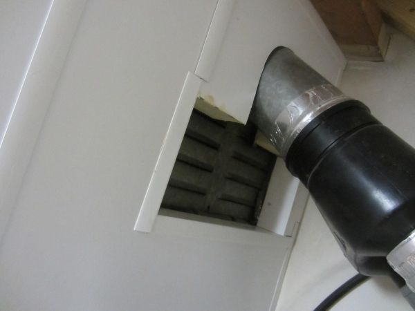

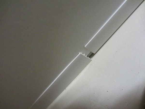

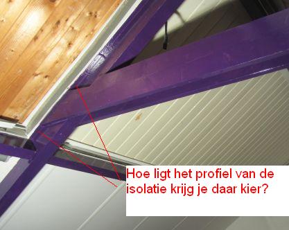

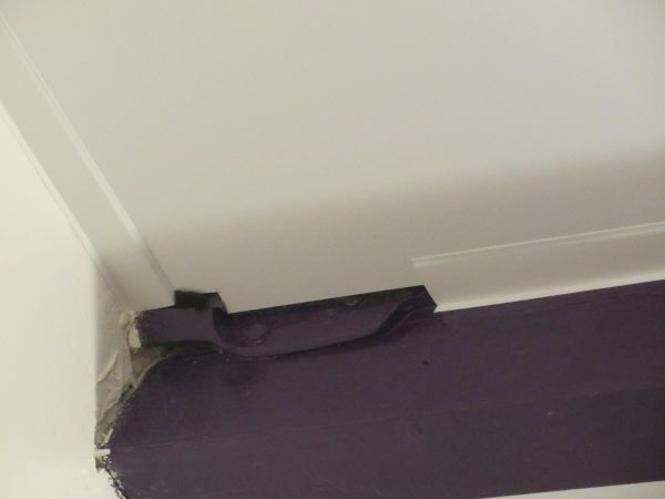

Die plek is goed dicht. Heb wel enkele foto's erbij gedaan waar ik het waarschijnlijk nog beter kan afdichten. Heb vaak in dergelijke gaten luchtdicht zwelband gedaan.
Luistert het zo nauw dat je elke millimeter die open is, moet dichtkitten?
Je schrijft: 'Zelf zou ik, zie schets, met zoiets experimenteren. Ik snij een flink gat in de bitumen. Plak daar een vel overheen en zorg, ik heb een balkje getekend maar een iets van gaas zou ook kunnen, dat er ruimte komt om vocht door te laten'
Met 'vel er overheen' bedoel je dampopen folie? Dit plak je dan vast op de bitumen ( waarmee en geheel rondom?...ja ben een leek!) en doet er een stokje onder om het wat los te krijgen van het dakbeschot voor extra ventilatie.
Ik heb het gevoel dat gezien de hoeveelheid vocht die ik geconstateerd heb, ik alle bitumen zoveel mogelijk weghaal. Ik moet dat laten doen omdat ik een scheitert ben op het dak. Ik wil het nu in een keer goed doen zonder stukjes bij beetjes te experimenteren.
Bedankt voor het meedenken!

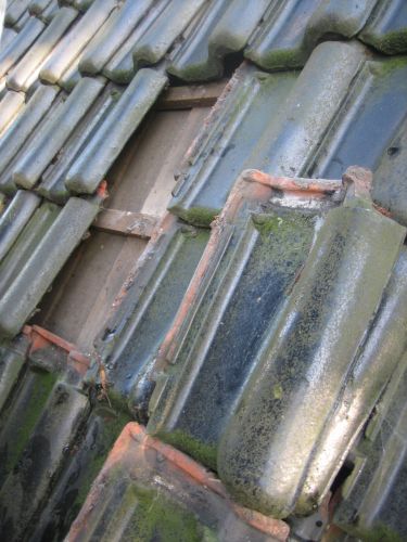

Nu blijkt dat het dak waarop direct een laag bitumen ligt, helemaal geen tengels heeft alleen panlatten. De panlatten liggen horizontaal en plat op het bitumen van het dak en houden dus het water wat eventueel op het dak komt tegen. Mijn vraag is nu, als ik het bitumen tussen de panlatten weghaal, kan het water dan nog wel weg? verdampen? Een ander soortgelijk huis bij mij in de buurt, heeft geen bitumen op het dak. Er wordt nog even gekeken of daar ook slechts panlatten aanwezig zijn. Je rolt van het een in het ander!
Heb hier een voorbeeld van het internet geplukt ( dus niet van mijn dak!) zoals de dakpannen op mijn dak zijn geplaatst. Kennelijk kan het zo wel! De panlatten sluiten vast aan op het bitumen en het dak. Geen kieren of zo.
  • #33
Het lijkt me geen bitumen dat er op ligt.
Het lijkt meer op asbestplaten. :?
Wilt u een foto plaatsen van de andere kant dan de foto hierboven van de laag die op het dakbeschot ligt met de naad midden tussen de pannen goed zichtbaar ?

Even voor de duidelijkheid. Dit is niet mijn dak maar een foto die ik van internet heb geplukt om te laten zien dat er slechts panlatten gebruikt zijn en geen tengels op mijn dak. Dus slechts de constructie waarop mijn dakpannen op het dak zijn bevestigd is hetzelfde.

  • #39
Boven op de panlatten blijft vuil liggen. Wordt dat nat zal het langer duren voordat de panlat is opgedroogt. Dat is niet goed voor je latten.
Ik zou niet weten of het een nadeel is dat er minder ventilatie is tussen pannen en dakbeschot.
Jan Koop
  • #40
Nu liggen de panlatten er al ruim 40 jaar zo op zonder tengels. Ze zien er nog goed uit. Het enige wat verandert, is dat de bitumen tussen de panlatten weggesneden zal worden. Dus die rotzooi zal waarschijnlijk wel meevallen. De vraag is wel als de bitumen weg is, wat mogelijk water tussen de panlatten gaat doen. Dat kan nergens heen. Voorheen lag het op de bitumen en ook tussen de panlatten.
