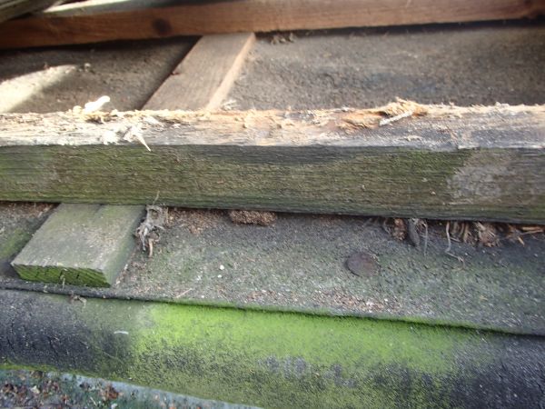

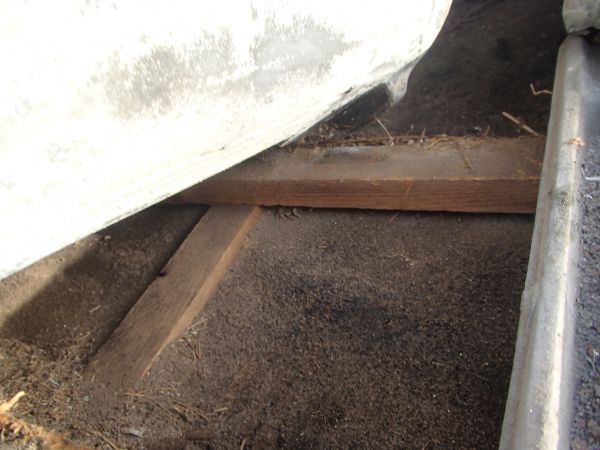

Heb mij vergist. Er liggen toch tengels op het dak. Zie foto:
Wij hebben nu het volgende besloten: de gaten in het dak laten wij dichtmaken en de bitumen gaat weg.

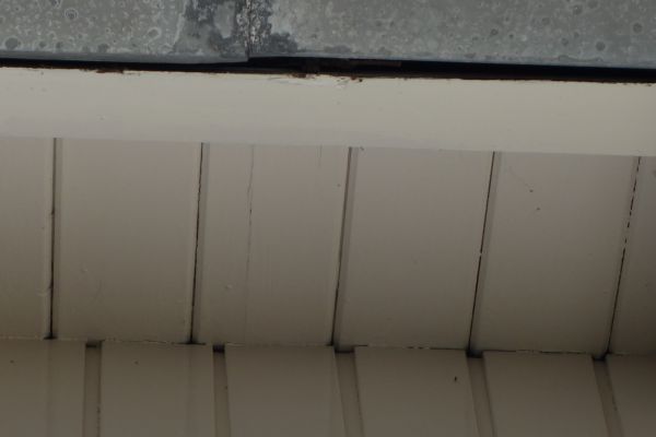

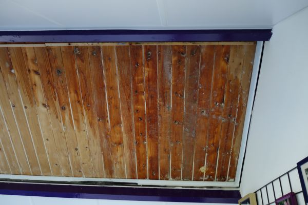

Volgens de leverancier van de isolatie zou mogelijk vocht nu via het dakbeschot moeten kunnen verdampen. Het dakbeschot is iets van 20 mm dik, in elkaar geschoven planken...zie de foto's.

Wij hebben de isolatieplaten weggehaald van het lekkende compartiment. En we zien veel vocht op het bovenste compartiment van de zolder. Een gedeelte van het compartiment is echter vochtig. Dat is duidelijk zichtbaar. Het andere gedeelte van dit compartiment is nagenoeg droog. Ook zat daar aan de binnenkant van de isolatie geen vocht. De technicus van isoeasy denkt nu dat er een luchtstroom ontstaat via de gleufjes van het dakbeschot die van buitenaf doorlopen tot bovenaan de nok. Bij het weghalen van enkele isolatieplaten kon je de luchtstroom onder de nog aanwezige luchtplaten duidelijk voelen. Het advies van de technicus van isoleasy is nu om deze gleufjes te dichten onderaan het dak zodat er geen luchtstroom meer kan ontstaan naar boven toe achter de isolatieplaten. Achter de isolatie behoort de lucht volgens hun filosofie stilstaand te zijn. Er is daar een luchtruimte van ca. 1.5 cm.
De tweede foto geeft de buitenkant van het dakbeschot weer wat doorloopt tot de nok. De lucht komt hier dus van buiten naar binnen en loopt dan tussen dakbeschot en isolatie naar boven. Vooral bij koude lucht buiten, hebben wij het meeste last van condens en druppelen vanaf de gording. Wel is onze vraag dan....de lucht die via de gleufjes van buiten naar binnenkomt is dan ook koud en bevat dan weinig waterdamp. Waar komt die waterdamp dan in het compartiment vandaan?

We hebben besproken dat de driehoekige openingen tussen de gordingen en het dakbeschot (ter plaatse van de veer en groef verbindingen) boven in de nok en
ter plaatse van de onderste gording met kit worden afgedicht, zodat er geen luchtcirculatie meer kan plaats vinden tussen de isolatie en het dakbeschot. Zie ook de foto's voor de gleufjes in het dakbeschot.
Op die manier kan er dus geen lucht meer vanuit de buitenlucht via die kieren tussen de isolatie en het dakbeschot komen.
