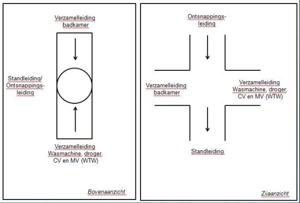

Hoi allemaal,
Ik heb een vraag betreffende de riolering op de 1e etage van ons (nog te verbouwen) huis. Het huis moet volledig worden gestript en ik ga zelf een nieuwe riolering aanleggen. De badkamer en de wasmachine/CV zitten allebei aan een andere kant van de (nog aan te brengen) standleiding naar de begane grond. Graag zou ik de verzamelleidingen van de badkamer en wasmachine op deze standleiding aansluiten zoals weergegeven in de onderstaande tekening.

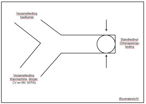

In de NEN3215 staat echter dat de minimale afstand tussen twee aansluitingen op een standleiding 0,5 meter moet zijn (wanneer de hoek in het horizontale vlak groter is dan 90 graden – hier is het 180 graden), tenzij de aansluiting een fabrieksmatige vervaardigde sovent-T-stuk is of het twee closettoestelleidingen betreft. Aangezien ik nog nooit van een sovent-T-stuk in een eengezinswoning met twee verdiepingen heb gehoord dacht ik dat ik de verzamelingleiding eerst met een Y-stuk zou kunnen verbinden voordat ik ze aansluit op de standleiding (zie onderstaande tekening).
Hierover heb ik de volgende vragen:
1) Is dit een goed/gangbaar alternatief?
2) Is een sovent-T-stuk beter in deze situatie?
Alvast bedankt!
