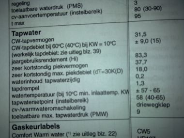

Beste allemaal, we zijn bezig met de voorbereidingen van verbouwing van ons huis.
We willen graag ivm grote drukte 's ochtends in onze badkamer een dubbele douche.
Vorig jaar is onze wtw cv installatie vervangen. Met het oog op de komende verbouwing hebben we toen al een cv met grotere capaciteit genomen. We hebben nu dus een Megadens 5 van Agpo Ferroli.
Graag wil ik weten hoe ik kan uitvinden welke douches er op de installatie aangesloten kunnen worden, die voldoen aan voldoende warmwater doorstroming bij gelijktijdig gebruik.
Om het makkelijker te maken heb ik fotootje gemaakt van de gegevens die in de handleiding vermeld staan bij het stukje tapwater:
dank jullie.
Marlein
Een getoond CW5 toestel heeft waarschijnlijk geen capaciteit genoeg om twee douches te voeden. Je zou het kunnen proberen met twee waterbesparende douchekoppen. Blijft een kwestie van uitproberen.

Hallo Xr8,
Dat is nou net de optie die we niet willen. We hebben absoluut nergens plek om nog geen ketel te plaatsen. Bovendien is ons verzekerd dat er een dubbele douche op dit systeem aangesloten kon worden, een systeem waar we 5000 euro aan besteed hebben.
2 waterbesparende douchekoppen is voor ons geen probleem. Als dat het mogelijk maakt om tegelijk te douchen. We hebben nu ook douche met waterbesparende kop. WE hoeven geen stortdouche ofzo te hebben.
Dan gewoon proberen, ik vind het overigens een gewaagde uitspraak om iemand te verzekeren dat er twee douches op een CW5 toestel kunnen. Zelf zou ik dat zeker niet verzekeren. Als je nl in de verklaring van CW5 gaat zoeken dan zul je zien dat er minimaal 9,5l/min van 60 graden geleverd kan worden. Een gelijktijdigheid waarvan hier sprake is, is geen vereiste. Daarbij is het de vraag of de waterinstallatie hierop is uitgerust. CW5 geeft alleen maar aan wat de ketel KAN. Of eea gehaald word is afhankelijk van meerdere factoren.

Is het een idee dat we nu voor de douche aanslutiing op het bad een waterbesparende kopen en dan testen of het werkt als douche en douche op badkraan aan staan?
Met wastafel en douche werkt het in ieder geval niet, maar dat zal met waterbesparing te maken hebben. zo hoop ik.
Ons hele plan valt in duigen nu. balen
Ik zeg niet, dat het altijd kan.
Zoals Xr8 al aangeeft, ligt het aan meerdere factoren.
Vaak zijn de thermostaatkranen, met een klein thermostaatgedeelte er in, hier beter voor geschikt.
Soms wil het ook wel gaan, met een exta waterbegrenser achter op de warmwater aansluiting van de mengkranen.
Zo krijg je wel een iets minder grote straal, maar de warmwater toevoer zou dan voldoende kunnen zijn, voor 2 kranen.
Vraag even bij een goede sanitair zaak.
Die kunnen je daarmee wel helpen eventueel.
Het is ook van groot belang dat de waterdruk voldoende is.
Wij hebben hier een erg lage waterdruk, dus in ons geval gaat het niet lukken
om comfortabel twee douches tegelijk te gebruiken. Zelfs niet met een grotere ketel.
Kan inderdaad wat uitmaken, de ketel blijft echter een beperkende factor. Als je al aangeeft dat douche en wastafel niet samen gaat dan kun je waarschijnlijk ook bedenken wat er gaat gebeuren met twee douches.
Wat al aangegeven, knijp beide warmwaterleidingen af op bv 4l/min en kijk of dat helpt.
