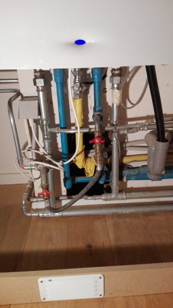

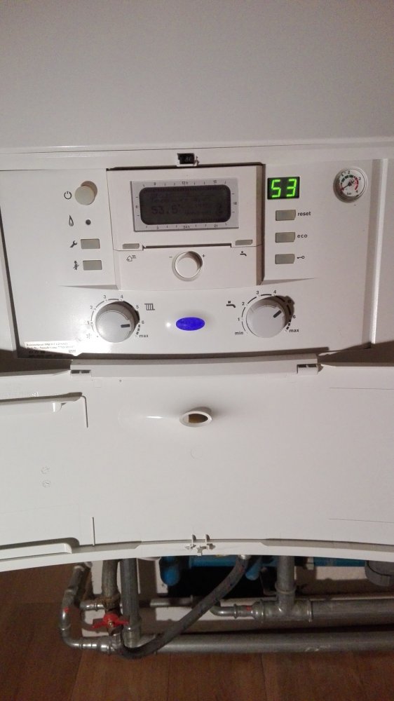

De druk in onze condensatieketel van Junkers staat bijna op nul. Af en toe springt de ketel niet meer aan. Ik zou graag de druk verhogen. Iemand enig idee hoe dat moet?

Hartelijk bedankt. Ik denk dat de waterslang bij ons is ingebouwd. Nu staat de thermostaat al de hele dag op laagste stand (antivries, maar de temperatuur gaat maar niet naar beneden, die blijft op 53 staan. Ik voeg wat foto's toe. Ik denk dat ik enkel de twee rode kraantjes lichtjes moet opendraaien, maar die temperatuur moet naar beneden ... :shock:
Aha, dat is makkelijk. Beide rode kraantjes open zetten (kwartslag) en als de druk op 1.8 staat weer ALLEBEI sluiten.
