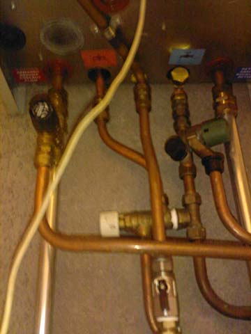

Ik heb een radson multicom 28, nou was hij gesneuveld en hebben ze er allerlei nieuwe onderdelen in geplaatst en doet hij het weer.
Maar ik heb nu een pis straal, en zou zelf graag de druk weer willen kunnen verhogen van m'n warmwater of in het algeheel :lol: ,zodat we weer normaal kunnen douchen.
Weet iemand waar aan welke knop ik moet draaien of heeft iemand een handleiding dat ik het kan uitzoeken?

Het kan zijn dat de inlaatcombi niet geheel open staat, het kan ook de instelbare hoeveelheidsregelaar zijn (deze zit na de inlaatcombi en voor de ketel).

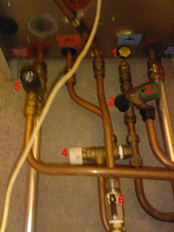

Ork
Ok bij deze een foto:
Kees
Ik heb de foto even voorzien van nummers, 1 tot en met 6 bij alle dingen waar je aan kunt draaien:
  1. Ik vermoed dat dit de regelknop is om de waterhoeveelheid in te stellen.
    Wacht op antwoord van een van de vakmannen voor je hieraan draait.
  2. Afsluitknop van de inlaatcombinatie. Deze dient geheel open te staan, en wordt alleen afgesloten indien er iets aan de warmwaterleiding (of aan de ketel) gesleuteld moet worden.
  3. Testknop van het overdrukgedeelte van de inlaatcombinatie. Niet aan draaien!
  4. De functie van deze knop is me niet geheel duidelijk. Het lijkt erop alsof je hiermee warm en koud water kunt mengen. Daarmee zou het heel goed een oorzaak voor te koud water kunnen zijn. Wacht ook bij deze knop op reactie van een van de vakmannen, voor je eraan gaat draaien!
  5. Testknop van het overdrukventiel (overstort) van de cv-leidingen. Niet aan draaien!
  6. Afsluitkraan van de gasleiding.
Ron321
1. Weet ik ook niet, zou kunnen wat Kees zegt.
De rest is correct.

Cvolieboy
Tussen de zeskante dop (nr 1) en de inlaat combinatie zit het doseer ventiel.
Eigenlijk een sok met een plaatje erin dat de juiste hoeveelheid water doorlaat.
Dit is gemakkelijk te vernieuwen door het water af te sluiten en de sok te demonteren de doseer ventiel eruit en de nieuwe erin te stoppen en het geheel weer in omgekeerde volgorde te monteren.
Water erweer op zetten en klaar is het klusje.
Je kan ook het doseer ventiel eruit halen en alles weer monteren en kijken of er nu wel voldoende water uit de warm waterkraan komt.
Dan daarna alsnog het doseer ventiel vervangen.
Vr Gr en succes ermee
Big smurf
  • #19
Het is idd nr 1, achter deze dop zit een instel schroef. door hier aan te draaien zal de druk toenemen.(linksom)
nr 2 moet geheel open staan
nr 3 en 5 mag je niet aankomen
nr 4 is temperatuur regelknop , beste is om op maximaal te zetten 62 graden.
nr 6 is de gaskraan, deze moet natuurlijk ook open staan.
suc6 ermee
