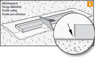

Ik wil een draingoot plaatsen op een lewisplaatvloer.
De draingoot is er waarschijnlijk een met een zijuitloop van 40 mm,
dit lijkt mij standaard.
Maar als de inbouwhoogte van de goot 67 mm is, is de dekking boven de zijuitloop niet voldoende ! blijft namelijk onder de tegel ongeveer 14 mm over. EN iedreen heeft het dat boven de leiding toch minimaal 30 mm beton(spramex) moet komen. Ik zie het waarschijnlijk helemaal verkeerd maar ??
