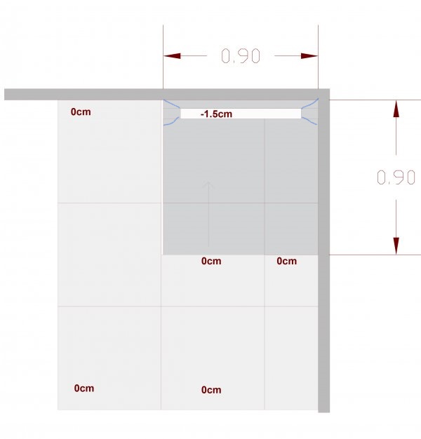

Ik ga over twee weken de nieuwe dekvloer voor de badkamer leggen. De oude dekvloer is er inmiddels bijna uit gesloopt.
Het idee is alles waterpas te houden en ten plekke van de 'inloopdouche een afschot te maken richting een te plaatsen draingoot. Vloertegels hebben een formaat van 60x60x1cm.
1. Kan ik een draingoot even breed als de douche toepassen (1 zijkant staat dan tegen de muur)? Of levert dit problemen op met grotere kans op lekkage?
2. Als ik een smallere goot kies, zie tekening waarin een goot van 70cm is betekent, hoe kan ik dan het beste het afschot realiseren.
Ik heb nu een afschot rechtstreeks naar de goot. Dit spreekt verder voor zich. De strook aan de achterzijde van de goot loopt ook af richting de goot.
Maar hoe nu om te gaan met de stukjes tegel aan de zijkanten van de goot? Deze kan ik geen afschot richting de goot mee geven, dan sluiten ze niet meer goed aan op de andere tegels.
Kan ik deze eventueel waterpas laten liggen?
Hopelijk kunnen jullie mij hierin adviseren. Alvast bedankt voor het meedenken.

op de blauwe lijnen de tegels snijden dan krijg je overal gelijk afschot.
De zij stukjes kun je gewoon recht houden, en waterpas leggen.
Dan loopt het water wel in de goot.
Ook de goot kleiner houden als de breedte van het douchegedeelte.
Dus niet tegen de muur, want dat krijg je nooit fatsoenlijk afgekit zonder kans op lekkage.

Is dit gewoon netjes uit te voeren met een handmatige tegelsnijder?
Door de diagonaal kunnen de zijstukjes dus meelopen met het afschot. Klinkt logisch.
@Peter: Dit heeft wel mijn voorkeur. Zo instaan er ook geen diagonale voegen, die toch een beetje afbreuk doen aan het geheel. Maar moet uiteraard geen water blijven staan.

Ja hoor dat lukt prima en anders met een diamant schijf langs een lat oid, moet wel zeggen dat diagonaal snijden alleen mooi staat als de voegen niet te breed zijn.
Maar dat is mijn mening, zoveel mensen zoveel gedachten uiteraard.
Voorbeeld.
Wij doen het altijd zoals ik al aangegeven had.
We maken gemiddeld 1 1/2 badkamer per week, en nog nooit meegemaakt dat het niet weg loopt.
Wel een voegje houden tussen de pas stukken, zodat die goed gevoegd kunnen worden.

Nog een vraag, geldt voor beide opties: de tegels zijn 10mm dik. Ik profileert de deklaag dus zo dat deze 10mm onder de afvoergoot uit komt. Het profileren van grotere vlakken gaat met een een, maar hoe profileer ik best de kleine stukjes rondom de goot?
Johan_H
Of is het misschien mogelijk onder het strookje tussen de muur en de goot de dekvloer waterpas te leggen en een afschot van ca 2mm in de tegellijm te drukken ?
Klusser1314
Afschot van het strookje is makkelijk te creëren met tegellijm. Succes
