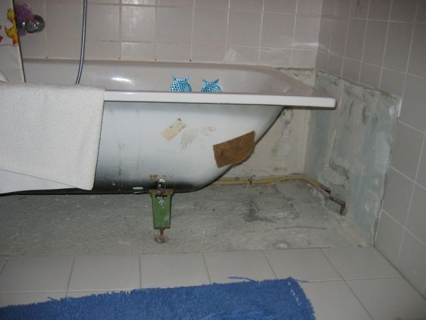

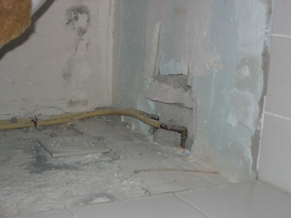

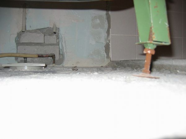

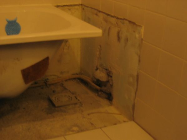

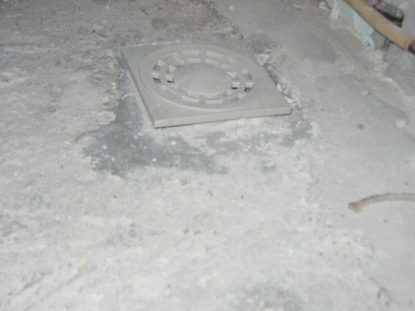

Ik ben met mijn badkamer verbouwing bezig en zou graag wat goed advies hebben. De ombouw van een bestaand ligbad heb ik uitgebroken en kwam een douche putje tegen, blijkbaar is dit standaard opgeleverd. Echter de vloer is (onder het oude bad) niet gelijk met de bovenkant van het putje.
Nu weet ik dat het huis is gebouwd met prefab platen (1991), en heb de volgende vragen.
1) Hoe de vloerlagen precies genoemd worden is me nog onduidelijk maar ik neem aan dat de vloer die gestort is tijdens de bouw waar alle leidingen in verwerkt zijn (dekvloer?) minimaal 5 cm is ivm de afvoer van het bad die hier ook in verwerkt is ? (zie ook fotos eventueel)
2) ik wil ongeveer op de plaats van het huidige putje een langwerpige drain maken (90cm), kan ik de dekvloer deels weghakken en later aansmeren met een geschikte mortel ? Het aanwezige putje lijkt me meerdan 5cm diep hoe doen ze dat tijdens de bouw de prefab platen zullen toch niet gefreesd worden neem ik aan ?
3) de huidge tegels liggen nog zo ongeveer op een 3cm dikke laag (ik denk zand cement) ik vraag me af waarom de vorige eigenaar deze laag zo dik heeft gemaakt wat kan hier een reden voor zijn? Indien ik de vloer tegels ga leggen bik ik eerst de oude weg ivm hoogte bij de drempel.
Is het mogelijk de waterleidingen nog in deze zand cement opvulling te verwerken of is dat te dun ? (ik kan ze ook in de muur maken, is alleen meer werk)
Zie hier eventueel enkele fotoos van de huidige situatie..

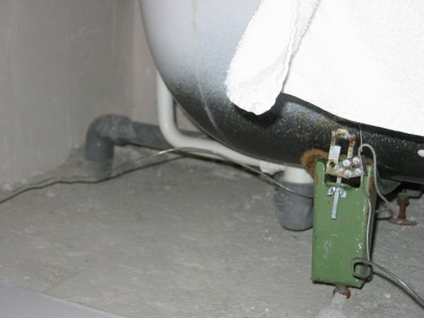

Ik zou ten eerste eens de put bekijken als die nog wel is aan gesloten want zo blijft hij stinken onder bad.
Ik vermoed dat dit een put is met zij aansluiting.

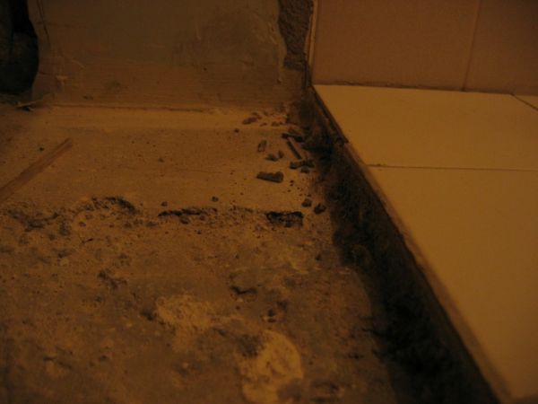

Je had er over dat je de tegels uit breekt tot aan de drempel.
Die drain is natuurlijk hoger dan het putje, meestal is de drempel in de badkamer van hardsteen daarop zou je nog een drempeltje leggen zodat de gehele vloer hoger komt.
Aan de foto`s te zien zijn de oude tegels weg gebroken.
Zo te zien aan de foto's, heeft er eerst een gewone douche in gezeten.
De oude waterleidingen naar de douche mengkraan zijn doorgezagen.
Kijk eens in het oude douche putje, of deze niet is afgesloten doormiddel van een stop of zoiets.
Het ligbad is denk ik nu aangesloten op de oude afvoer, die eens voor de wasmachine bedoeld was.
De vorige eigenaar heeft de vloertegels die toen in de specie gelegd waren er uitgehakt, en over de cementdekvloer nieuwe tegels gelijmd.
Het beste zou zijn, om de gehele tegelvloer met de daaronder liggende cement dekvloer te verwijderen.
Zo kun je dan ook goed zien waar de afvoeren naar toe lopen.
deze afvoeren zullen niet in de beton vloer gestort zijn, maar er overheen lopen.
Bedankt Henk voor je reactie, de put is afgesloten met een rubber dop, dus dat stinken valt gelukkig wel mee.
De tegels hebben er niet gelegen, de put is nooit gebruikt en het bad WAS geheel ingemetseld (tot gisteren :-) )

Inderdaad het bad zal wel op de wasmachine aansluiting zitten gezien die in de dekvloer zit (alhoewel die er op zolder ook al zit..)
En de leidingen van de oude douche zijn inderdaad doorgezaagd en omgelegd naar het bad.

Teneerste zul je even moeten controleren, of de afvoer waar nu het putje zit goed werkt.
Dit kun je testen door er even een tuinslang in te hangen, en dan water er door laten lopen.

verders zul je in het douche gedeelte waar de goot komt de bestaande vloer toch gedeeltelijk weg moeten halen, om een goede afschot naar de goot te krijgen. (ongeveer twee centimeter afschot)
Verders de aansluiting van wand/vloer voorzien van een kimband, en de goot zelf goed vast zetten met krimpvrije mortel.
Ook de voeg tussen wand en vloer goed afkitten.

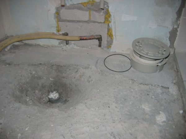

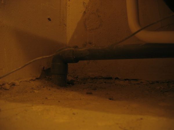

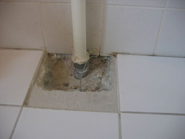

Ben vandaag aan het hakken geweest om de put te verwijderen en de aansluiting te kunnen maken. Vroeg me al af hoe het putje bij de bouw geinstalleerd is maar ik vermoed dat er dus een afwerkvloer van ongeveer 11 cm van beton/cement gestort is ? Of is dit de prefab plaat inclusief afvoer?
Bedoelde je in een eerder antwoord deze vloer volledig te verwijderen? :shock:
Of de zand cement vloer waar de tegels op gelegd zijn?
Van de actuele situatie (uitgehakte putje) heb ik nog een foto geplaatst.
PS: goed idee om de afvoer te testen, was geheel dichtgeslibt met vette smurrie namelijk.
Ik bedoel eigenlijk de zand cement vloer, waar de tegels in gelegd zijn om die te verwijderen.
Maar hoe hoog ligt de badkamer vloer eigenlijk, ten opzichte van de overloop vloer.
Want aan je laatste foto te zijn, gaat de afvoer nogal een eind recht naar beneden.
En heb nu toch het vermoeden dat de afvoeren in de betonvloer gestort zijn.
Maar een afwerkvloer van 10 cm zou ook goed kunnen hoor.
Iemand heeft de foto geplaatst voor me maar niet de juiste, is namelijk de wastafelafvoer ipv de douche afvoer.
Zie de foto's in mijn eerste topic
De badkamer vloer min de zandcementvloer waar de tegels in liggen ligt gelijk met de vloer op de overloop.
De onderkant van de 40 mm buis ligt 10 cm onder de stortvloer.
Het lijkt me zo sterk dat deze buis en de 50mm buis voor de wasmachine bij de bouw van het huis zijn ingefreesd... moet toch wel gestort zijn later.?
Ik zal de buis zo'n meter uit moeten hakken om een goede koppeling met mijn drain te maken, daar maar even een breekhamertje voor huren ....
